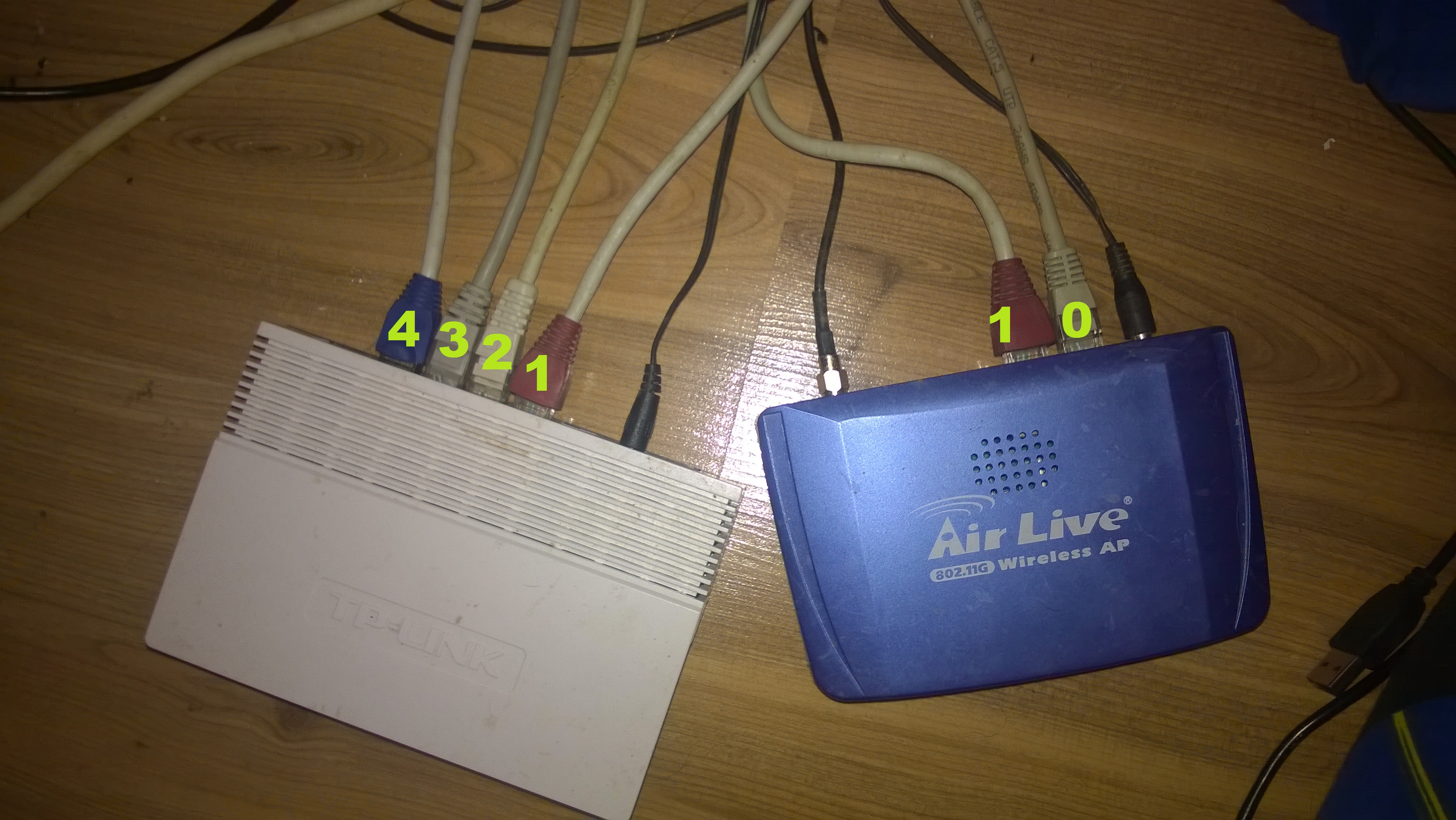

mám takový menší problém, který se týká otevírání portů.
Jde o to, že je potřebuju otevřít, ale nemůžu se dostat do nastavení routeru...
Mám to zapojené takhle:
Na střeše je access point ze kterého vede kabel do WL5460AP a z toho vede kabel do TL-R402M a ten už dále rozbočuje jenom mezi pc které máme v bytě, tudíž jeden kabel vede do obýváku, další kabel vede ke mně do pokoje do mého pc a ten poslední kabel vede do xboxu, který mám též v pokoji. 0 = přívod internetu z access pointu, který je umístěn na střeše
1 = Propojení mezi WL5460AP a TL-R402M
2 = Kabel, který je připojen do mého PC
3 = Kabel, který je připojen do xboxu
4 = Kabel, který vede do obýváku do prvního pc

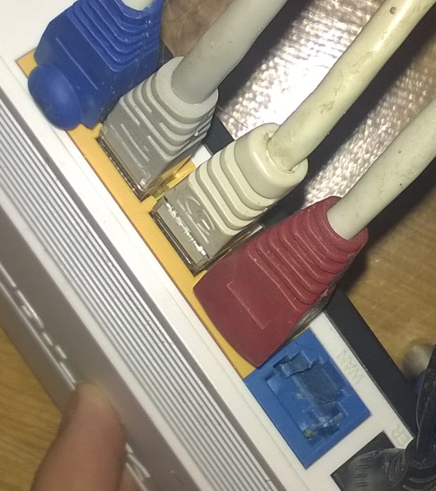

Vím, že kabel který propojuje WL s TL by měl být připojený do modrého slotu, ale tam nastává ten problém, že když ho tam zapojím, tak internet nefunguje... Musí být prostě zapojený ve žlutém aby vše šlo jak má.
Jenže když je v žlutém, tak se nemůžu dostat do nastavení routeru (TL) ve kterém bych potřeboval otevřít porty.
Takže otázka zní; jak bych to měl udělat abych se dostal do nastavení routeru a mohl otevřít porty?
- Ještě takový menší dodatek; Porty chci otevřít u toho TL z důvodu, že WL mi nevypisuje žádnou konfigurační IP adresu ve které bych se mohl přihlásit jako administrátor. (Jediná ip kterou mi to napíše je 10.100.0.1 / 10.100.0.167, ale když se je snažím otevřít, tak to napíše akorát že "Website is not available")

Máš to zapojené správně, TL-R402M máš zapojený víceméně jen jako switch (není kabel v modré zdířce - NAT se nekoná, žádná externí a interní IP). Takže tam si myslim, že je nějaké fowardování portů je tam zbytečné a do nastavení routeru se nedostaneš nejspíš jen proto, že neznáš správnou IP. Jinak by si měl bez problému se tam dostat. WL5460AP je access point, takže tam se NAT taky nekoná.
