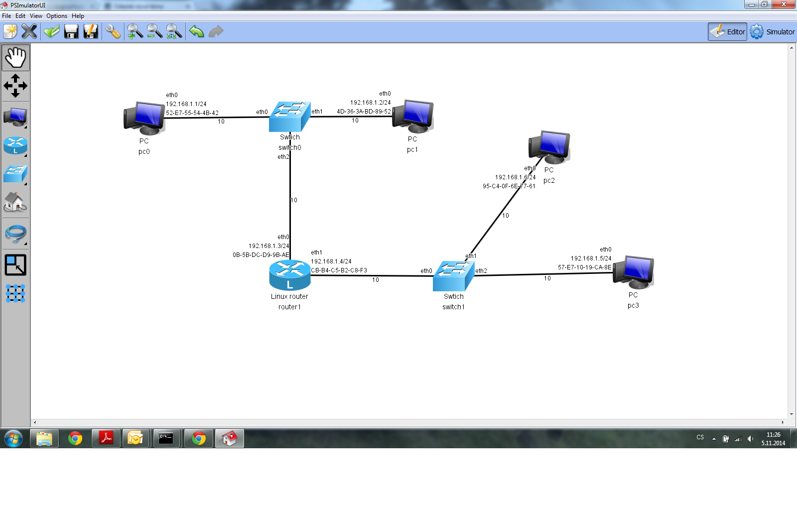

jak nastavit v simulátoru 2 sítě aby spolu navzájem komunikovaly např. 2xPC - Switch - router - Switch - 2xPC. Asi dělám chybu v IP adresách. vždy mi komunikuje jen jedna síť a ne navzájem. Jak mám nastavit IP v routeru a v těch 4 pc kdy je v každé síti po 2 PC. např. jsem zkusil 192.168.1.1/24 a 192.168.1.2/24 PC síť první, z výstupu routeru 192.168.1.3/24 a druhá síť měla z výstupu routeru 192.168.1.4/24 a PC 192.168.1.5/24 a 192.168.1.6/24. V příloze je Síť graficky. Prostě když chci zjistit ping, tak ty sítě spolu nekomunikujou. Díky za odpovědi.

IP adresy mas nastavene spravne, jen zbytecne slozite.
Jak mas nastaveny router? Musi routovat ty IP rozsahy mezi sebou.

To znamená jak by měl být nastavený? Moc se v tom nevyznám.

Mas tam jen dve site.
U tech prvnich dvou PC muzes klidne nastavit 192.168.1.1 a 192.168.1.2.
U tech druhych dvou za routerem 192.168.2.1 a 192.168.2.2.
U routeru nastav IP na 192.168.1.3 (do te prvni site) a 192.168.2.3 do te druhe.
Co jde nastavit u toho routeru?

Kdyz jsem si s timhle simulatorem hral naposled tak se tam nedalo nastavit vubec nic krome IP adresy a jestli je rozhrani aktivni. Coz bylo na router hodne malo, protoze to neni router ale managetovatelny switch kdyz routuje vse se vsim.

Nastavit jde jen IP adresa a maska. Network is unreachable mi to píše, když dám z Pc3 ping 192.168.1.1 na pc0, a z pc3 na pc2 to jde normálně...takže asi to stejný.
--- Doplnění předchozího příspěvku (05 Lis 2014 12:52) ---
Prostě mi to furt komunikuje v rámci jedný sítě o 2 PC a z tý jedný to nechce traceroutnout ani pingnout tu druhou.
