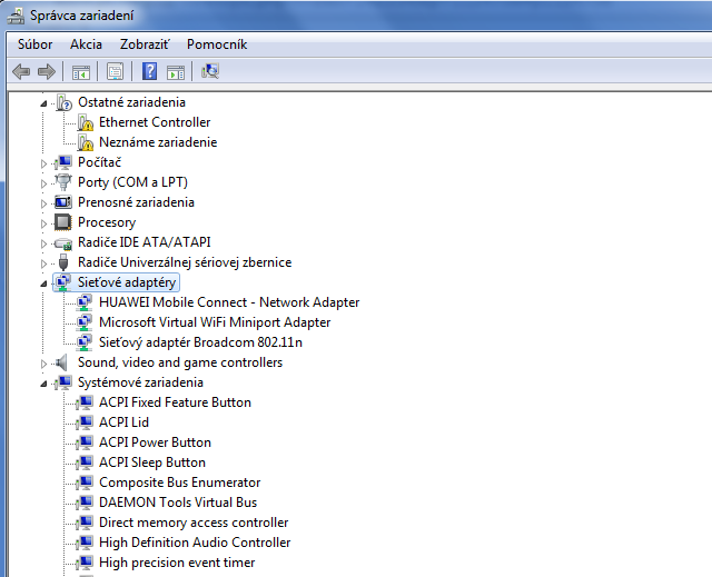

Mate na mysli toto?
Re: Problem s kablovym pripojenim
No vidíš. Nemáš nainstalovánu síťovou kartu.
potřebuješ ovladač na ten Ethernet controler. Co máš přesně za notebook? Výrobce a přesný typ?

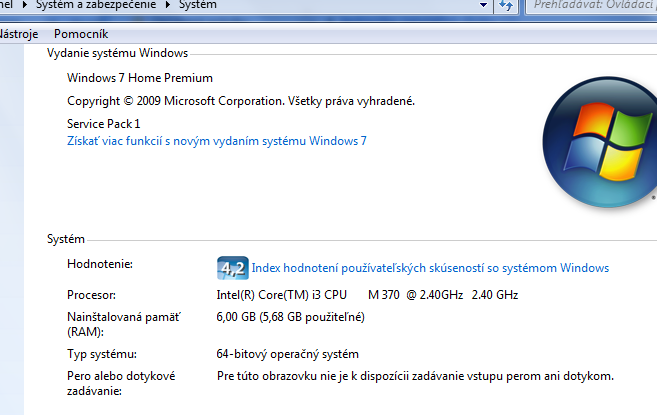

Ještě jaký systém používáš (např. Win7 profesional 64 bit).
dada_girl
Příspěvky: 8
Registrován: 23 říj 2014 11:24
Příspěvek od dada_girl »
Win 7 home premium

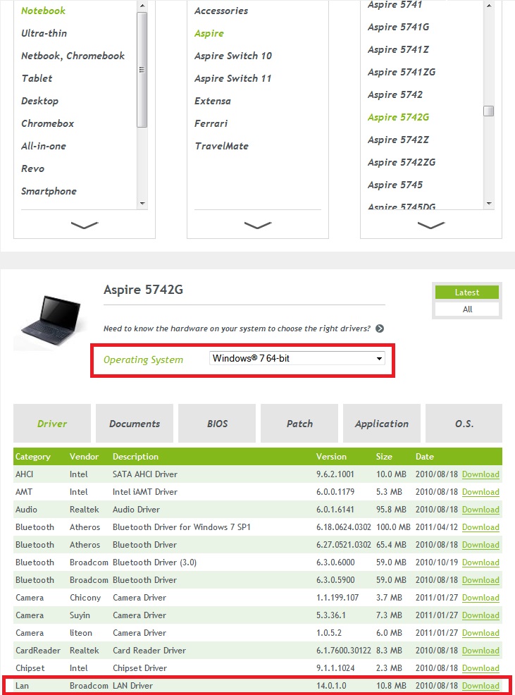

Tak budeš muset sama.
Tady najdeš drivery: http://www.acer.co.uk/ac/en/GB/content/drivers
Proklikáš se tím tak, že v prvním sloupci zvolíš notebook, ve druhém "Aspire", ve třetím "Aspire 5742G". Pod těmi třemi okny zvolíš systím (Win7 32/64 bit).
Hledej položku LAN (Broadcom lan driver). Tento driver stáhni, rozbal a nainstaluj.
