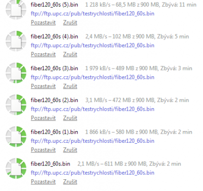

Před 7 dny jsem objednal 120 mb/s na 10mb/s (3 měsíce dvojnásobek).Dneska mi došel router,zapojil jsem normálně (internet naběhl) a dal jsem i restart - u připojení píše 1,0 Gb/s.
Speedtest.net a rychlost.cz mi ukazují divné rychlosti od 5 - 111mb/s,když jsem zkoušel stahovat soubor,tak to jelo max. 12mb/s (realně).
Internet má jít 240mb/s + 20mb/s ,ale nevím,jak přesně změřit hodnoty,abych to napsal UPC na podporu...?
Buď mi připojení kolísá nebo to neumí změřit?
Nevíte,jak mám dál pokračovat?
edit: http://www.speedtest.net/my-result/3301861050 já se přikláním k možnosti,že mi nenastavili bonus 2x + internet je nejspíše přetížený a u pomalejší rychlosti jsem to nepoznal..?

Nejlepší je testovat na jednom jediném serveru. Já osobně mám vyzkoušený na speedtestu server vodafonu v Praze, nemá problém naměřit 100Mbit. Důležité je i co máš za router, některé nemusí stačit 240Mbit uroutovat

Tu rychlost ti PC ukazuje proto, ze router ma gigabitovou sitovku - yakze je to jen rychlost PC<--->router.
Skus neco stahnout z FTP serveru UPC jak to pojede.

Vodafone cz - 3 měřeno a vždy jiný udaj http://www.speedtest.net/my-result/3302041237
GIGANET.cz - 4x měřeno - http://www.speedtest.net/my-result/3302034951 vždy něco pod 110mb/s
náhodně vybraný : http://www.speedtest.net/my-result/3302044750
průměr 10-13 mb/s což se blíží k 120 ,ale stejnak mám mít 240.
A touhle rychlosti komunikuje pouze s UPC serverem a UPC partnery?
