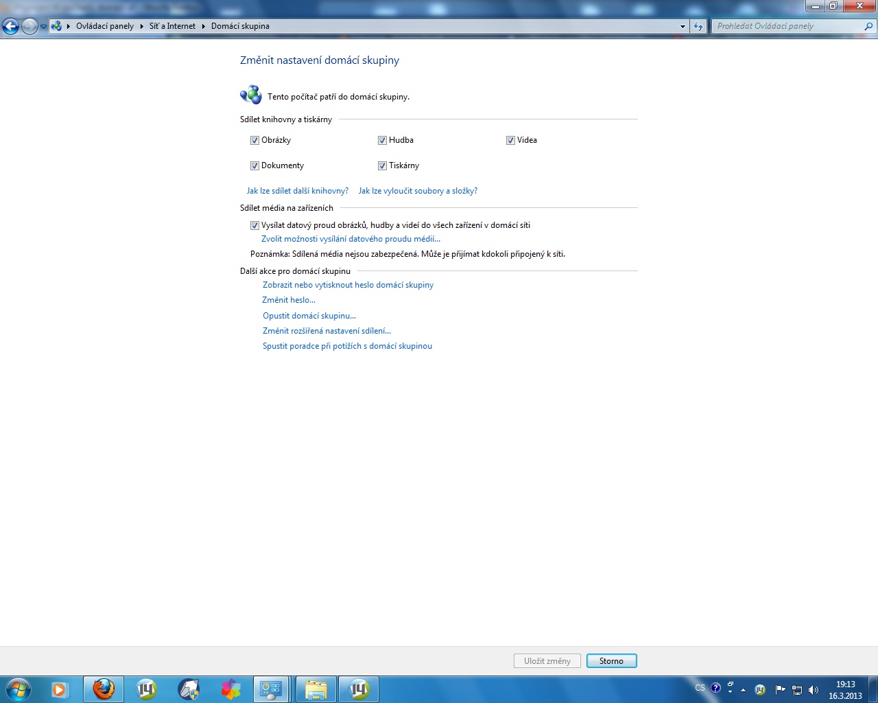

Re: Propojení tří počítačů, domácí síť
A kde to v sedmičkách najdu?
Studuji návody jak se připojit, windowsácké rady říkají Start---Ovládací panely---Síť a Internet---Zvolit možnosti domácí skupiny a sdílení---Připojit
Ale to připojit tam není. Připojuji sken obrazovky.
Otevřeš tento počítač a vlevo máš "Síť"

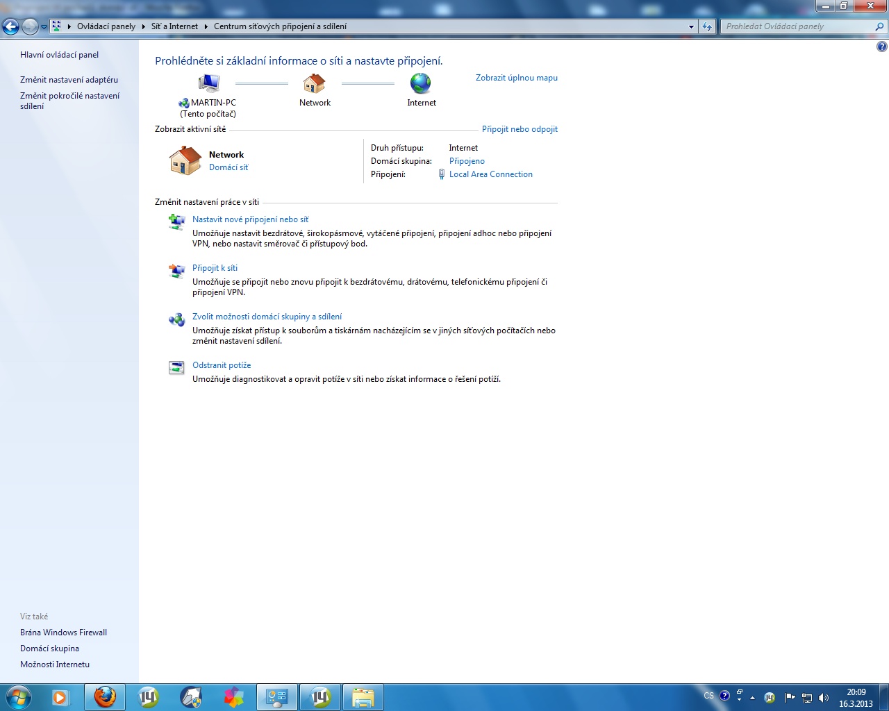

No tak to dělám, ale tam jsem pouze já. Co dál? Nemohu se spojit s dalšími PC. Posílám ještě sken připojení. Ten NTB připojený přes wifi router tam vidět není
