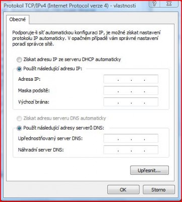

Tak mi prosimtě napiš jak to bude Adresa IP : ...... Maska : ....... Brána : ........ DNS : .......

Máš to všechno nastavené správně, kromě IP adresy notebooku.
IP: 192.168.2.10

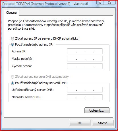

Moc tě prosim, ještě jednou mi napiš to nastavení co mám kam dát (viz.příloha!) A mám při tom být připojený kabelem nebo Wifi ?

Možné to je. Kabelové porty jsou propojeny jakoby napřímo a není třeba nic routovat. Zatímco wifi je od nich tady úplně oddělená a je potřeba je naroutovat navzájem. Navíc ti UPC dává IP podle MAC, kterou máš jinou na wifi.
Na ethernet routeru máš teď asi 10.10.10.2 že? Tak tam nastav 10.10.11.1 s maskou 255.255.255.0
Potom v routing table dej wirelles default gateway 10.10.11.1 a pro ethernet nastav DG 89.102.244.1.
Nakonec na wifi v notebooku nastav IP 89.102.244.34, maska 255.255.255.0, brána 10.10.10.1 (potom potvrď, že víš, že je v jiném rozsahu) a dns 213.46.172.36 a 213.46.172.37. I když by přímo internet nejel, tak zkus v routeru udělat zas ping 77.75.76.3
