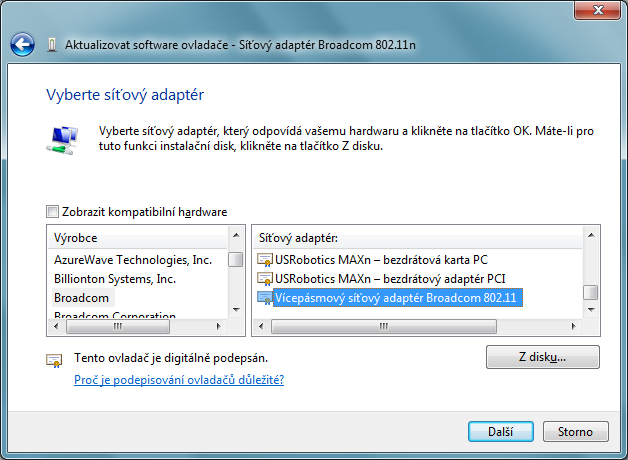

Aha, něco mě napadá. Správce zařízení -> Právé tl. myši na ten Broadcomm adaptér -> Vlastnosti -> Ovladač -> Aktualizovat ovladač
-> Vyhledat ovladač v PC -> Vybrat ze seznamu -> Odškrtnout 'Zobrazit kompatibilní hardware' a pak zkusit dle obrázku tohle:
(nemám Win 8.1, ale bude to snad stejně)

Děkuji, za návod. Našel jsem tam i verzi starší, takže ji pak zkusím. Nyní jsem tam dal ovladač z recovery disku, který je taky jiný než z aktualizace win.
Jdu to zkusit. Zatím děkuji za pomoc a rady.
--- Doplnění předchozího příspěvku (14 Dub 2015 13:09) ---
Tak jsem zkusil spousty verzí ovladačů a stejně nic. Vždy po nějakém časovém úseku stránky se nenačtou, ačkoliv pc normálně ostatní pc v síti vidí.
