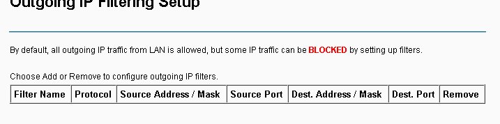

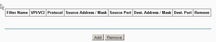

Díky já mám 8910GP IP filtering,v menu je
viz obrázky : IP Filtering -- Incoming a Outgoing
Žbeky
Příspěvky: 22288
Bydliště: Vsetín - Pardubice
Re: Jak mám zjistit svou veřejnou IP?*
Příspěvek od Žbeky »
IP filtering Incoming
Filter name co chceš
VPI/VCi nevím, podle ěm nemusíš vyplňovat.
Protocol by se mohl vyplnit spolu s portem
Source Address - tvá venkovní IP, ze které se budeš přihlašovat
Source port dej 80
Dest Address dej vnitřní IP satelitu
Dest. Port dej port, na kterém naslouchá satelit, asi taky 80
