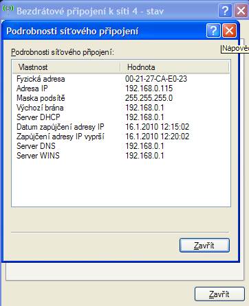

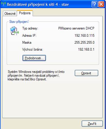

Screen: Takto to vypadá, když to je připojené a jede to.

Takto to má vypadat. Když se podíváš na ty své předchozí screeny, tak vydš že ti tam chybí Brána a DNS servery.

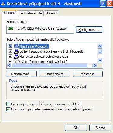

Je to počítač, ne notebook. Když dám ta síťová připojení nemám tam adaptér, ale bezdrátové připojení k síti, když dám Vlastnosti , ale toto:
Sjeď v tabulece dolů a tam 2* poklep na protokol IP/TCP.
Budeš tam mít Získat adresy IP z DHCP serveru automaticky. Odklikni manuálně a napiš do těch políček hodnoty, které vidíš na "funkčním" screenu.
tam nemám. Mám tam toto:

No a jak máš to klient sítě microsoft atd tak tam sjeď dolů a máš to tam.

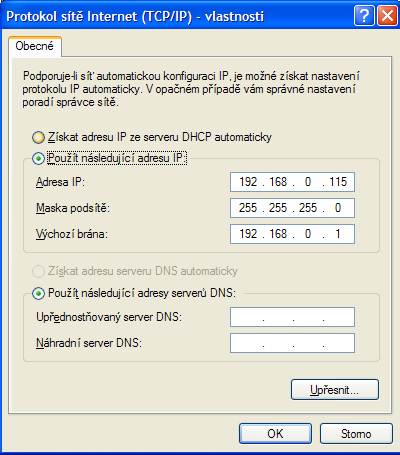

Fucza
Příspěvky: 868
Registrován: 23 črc 2008 10:34
Re: Připojení přes Wifi vypadává, někdy dlouho nejede
Příspěvek od Fucza »
Hodil jsem to takto. Ale nejsem si jistý, poněvadž při prvním odesílání této zprávy se objevilo klasické stránku nelze zobrazit, pomohla F5 a znovu napsání této zprávy, ale jinak se zatím celkem drží.

Ještě DNS jsi zapomněl. Asi bude 192.168.0.1 (stejné jako brána)

A ten náhradní DNS mám nechat prázdný?

Jo, popřípadě tam dej DNS tvého poskytovatele internetu
