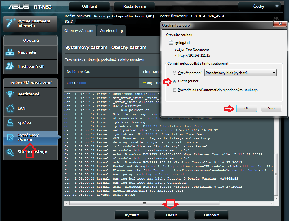

Zdravím pánové,
vzhledem k tomu, že už jste se se stejnou chybou u tohoto typu ozvali dva, napsal jsem do asusu a požádal o přetestování. Dostal jsem zprávu, že u nich se vše chová standardně a zkoušeli to i na stejném FW.
Jejich technik by rád viděl systémový log routeru.
Takže: - router vypněte a zapněte. Poté nastavte dobu hostované sítě na 10 minut. Přihlaste se do hostované sítě. Po uběhnutí 10 minut se přihlašte znovu. A pak stáhněte log, zazipujte a uložte třeba na leteckou poštu.
Obrázek pomůže :-)
