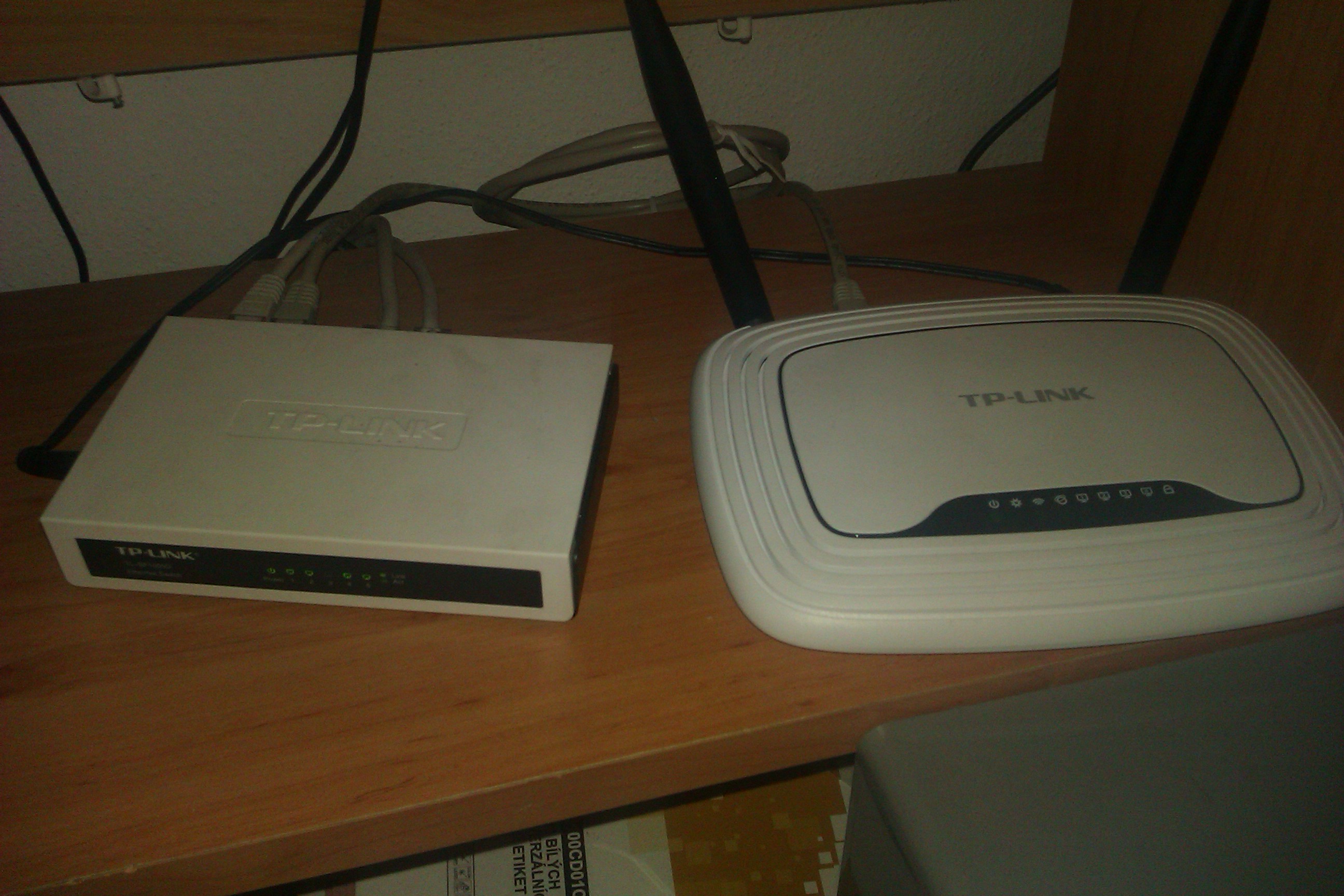

Přikládám foto připojení:
Vlevo router1, vpravo router2 Kabely na routeru1 zleva: přívod od antény poskytovatele, propojení s routerem2, stolní PC, VOiPtelefon

Anténa --> nějaký rozbočovač(Switch 1xIN, 4xOUT) --> 1.OUT do PC --> 2.OUT do WiFi routeru pro připojení 2xNTB -->3.OUT pro VoIP telefon --> 4.OUT volný
2.OUT do wifi routeru - podle toho jak se to chová, tak ho máš připojen do portu WAN routeru2. Má vést do některého z portů LAN.
DHCP - stará se o přidělování IP adres. Je třeby aby se v síti o přidělování adres staral jen jeden DHCP (v tomto případě router1). Router2 bude fungovat jako switch (použij hledání router jako switch - jen na tomto fóru je toho plno - např.
viewtopic.php?f=41&t=101447&p=766976&hilit=router+jako+switch#p766976 )

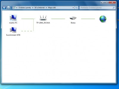

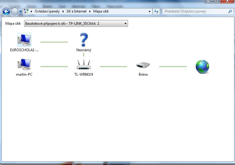

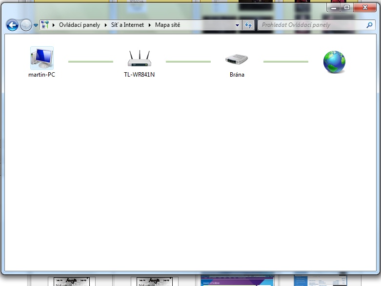

Tak jsem to již částečně zpovoznil. Internet funguje na obou (stolní i NTB)
NTB stolní vidí, ale stolní nevidí NTB.
Přikládám mapy sítě. Můžete mi poradit, kde ještě dělám chybu?
Re: Propojení tří počítačů, domácí síť
Ty obrázky jsou k ničemu. Jaké jsou nyní IP adresy počítačů v síti?
