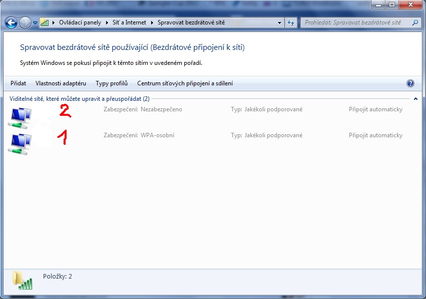

Ahoj, nedávno jsem si restartoval router a mám tu takový problém, ke kterému přikládám obrázek. Na obrázku jsou sítě 1 a 2. První síť je ta, na kterou jsem se připojoval před restartem routeru, avšak nyní ji nelze nalézt. Druhá je znovu nastavená po restartu, ale nejde mi k ní nastavit heslo. Chci se zeptat, jestli bude možné se opět připojit na síť č.1? Popřípadě jak nastavit heslo pro síť č.2, jelikož mi to neustále vyhazuje že heslo které si nastavuji je neplatné (zkoušel sem heslo síťe č.1 abych si nemusel pamatovat další - a9rtdHf163. Má to být hexademical, což je 0-9 a-f,ale jak jsem se již zmínil, vyhazuje mi to upozornění, že heslo je neplatné). Díky moc za každý příspěvek k tématu se snahou pomoci :-)

Zabezpečení a další vlastnosti sítě se zadávají v nastavení routeru. Ten restart byl pravděpodobně do továrního nastavení?

krokodyl píše:Má to být hexademical
Pokud ano, co tam dela velke H a male rt ?!

Bože no já jsem idiot :D Každopádně to stejně nejde ani když se nacpu do a-f a 0-9 :/

Vyhod obe site z preferovanych a pripoj se znovu.
