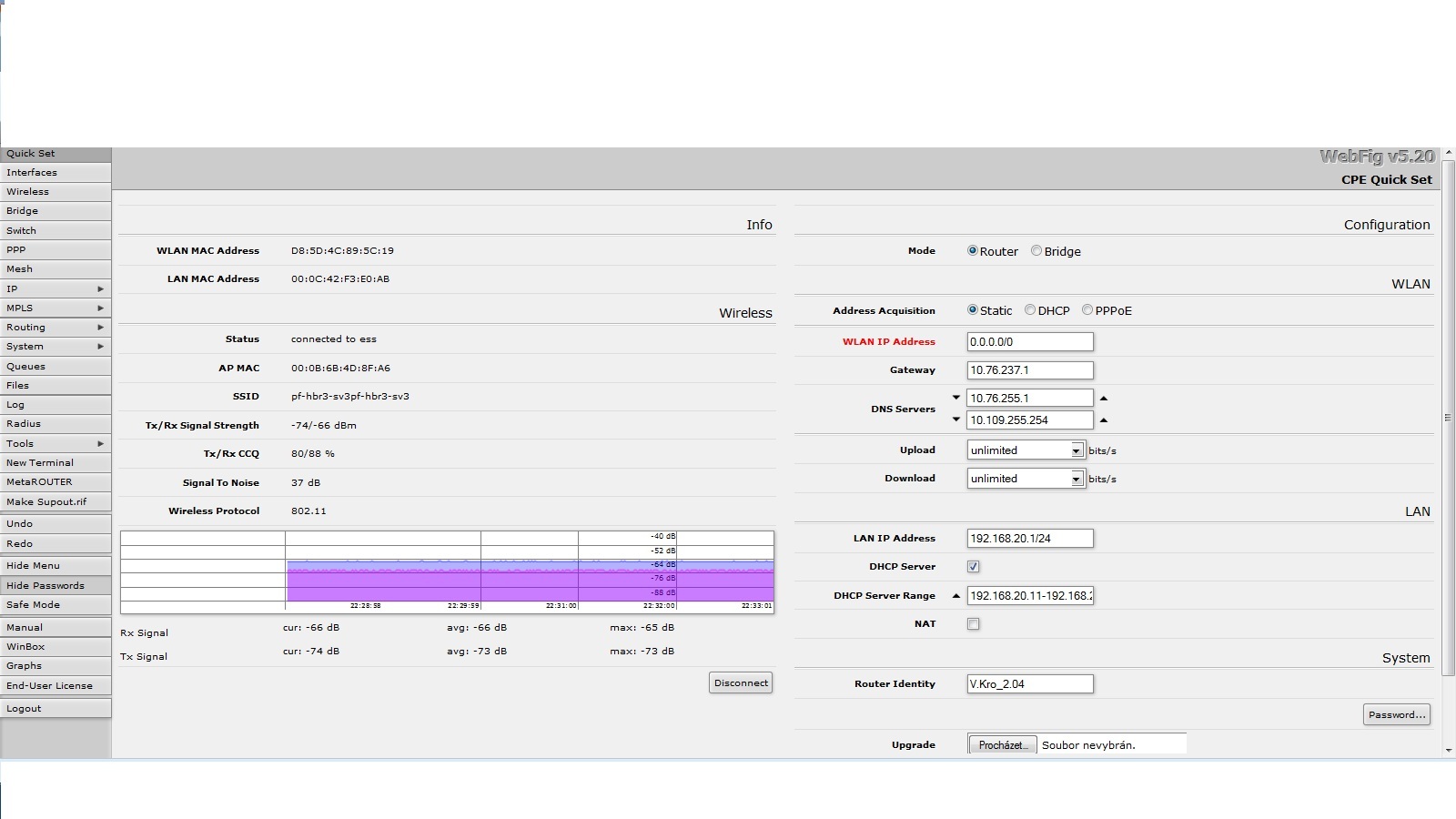

Dobrý den, potřebuji nastavit výkon na RouterOS (dbm) ; (dBi). Jen nevím kde se to dělá? Poradí někdo? Zde je screen...

Tady pisou, ze se v tom nemas hrabat i se zduvodnenim proc. Jinak receno 'na vlastni triko'.
Signal to noise mas slusny, CCQ taky, tak v cem je problem?

Česky prosím, nikoliv anglicky... Proč se v tom nemám hrabat? Je v tom atomovka??? :lol: Tak blbej ještě nejsem, abych zvýšil napětí, když vím totální ho*no. :D
Signál !zatím! dobrý je, ale pokud jdu s anténou o 700 m dále, tak už to pěkně slábne... Takže to potřebuji zvýšit!

Duvodu je vic - zvysena chybovost prenosu, moznost odpaleni wifi karty ci boardu, nepovoleny vysilaci vykon (tedy moznost znacne pokuty), ruseni ostatnich siti apod.
Nekdy i mene znamena vice! A slabnuti signalu o 700 metru dale je pochopitelne.

Odpalenie vyssim vykonom realne hrozi. Spali sa to prehrievanim.
Moze za to ovsem idiotsky napogramovany firmware a nie karta, alebo board aj ked chladenie by mohlo byt urobene lepsie. Na margo problemu nutno dodat, ze taketo naprogramovanie ma vacsina vyrobcov wifi hardwaru nie len Mikrotik.
Problemom je regulacia vykonu v spatnej vezbe na porovnavaci signal z vykonoveho stupna, ktora sa snazi dorovnavat vykon na spravnu uroven aj ked sa koncovy stupen nadmerne zahrieva. To sposobi samozrejme este vacsie oteplenie a postupom casu sa to jednocho spali.
