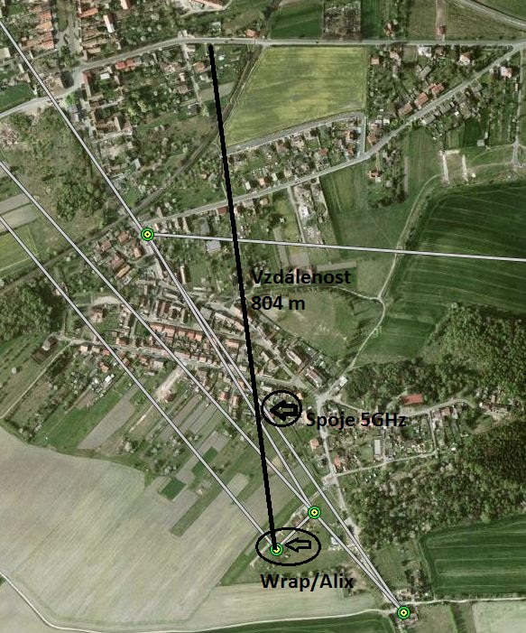

Zdravím, prosím o radu, jakou antenu koupit pro příjem wifi signálu ze vzdálenosti 804m.
Doma mám router „TP-LINK Wireless Router WR543G“ a nanej napojenou wifinu "SWEX LW 150" která má šířit signál po domě.
Ještě dodám že se jedná o síť Bubakov- Nové Strašecí.
Ohledně antény na wifi jsem laik ale našel jsem tuto http://www.i4wifi.cz/26-dbi-dualni-mimo ... d1840.html
Díky za vaše názory či rady.
Ještě připojuji obrázek s náhledem na připojení.

Kontaktuj providera, tohle sam nedas (ale nechci te podcenovat). A navic potrebujes jeste zarizeni pro 5GHz nebo se pletu?

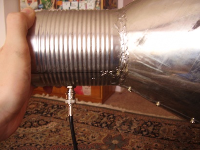

Upřesním: internet mi už jede asi 4 roky od již zmiňovaného poskytovatele, akorát v tý době instalovali anteny které už dneska nesplňuji požadavky kladené na příjem wifi ( je to taková měděná plechovka s vnitřním konektorem něco podobnýho :
) a jelikož obnovují své Ap se zvýšeným výkonem tak potřebuji i novou anténu.
Antenu mi nabízeli za 2300,Kč což se mi zdálo moc.
Tvrdili mi že s novou antenou se mi zrychlí internet až trojnásobně.
Teď mám připojení :
Pro to pátrám po nějáké anteně.

Antenu kupit mozes, ovsem kto ti to nastavi a presne nasmeruje?
Ak sa maju dodrzat nejake tie predpisy, tak je potrebne na klientskej jednotke nastavit vykon vysielaca podla zisku anteny.
Cim silnejsia antena tym sa horsie smeruje. Stoziar musi byt taky aby sa nepohyboval s tou antenou ked fuka vietor.
