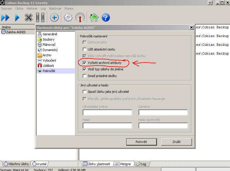

ahoj
Nenasiel som sekciu Zalohovanie, zaradil som to k administrace site,
Zalohujem si data.
COBIAN BACKUP ma v nastaveni toto pole (priloha foto) , kde su mimo ine dalsie polia (kedy zalohovat, cesta, a pod.)
v napovede je napisane k tomuto polu nasledovne:
Smazat archivní atributy:Program používá archivní bit atributu souboru, který na zálkadě něho se rozhoduje, který soubor musí být kopírován pro diferenciální nebo inkrementální zálohu. Pokud zrušíte toto zaškrtnutí atributy nebudou vymazány. To je užitečné, pokud chcete mít stejný zdroj pro několik různých úkolů.
co to presne je?
diky za odpoved
Příspěvky: 11144
Re: COBIAN zalohovani - vycistit archivni atributy. co to je
Je to pro rozliseni souboru pro zalohy. Kdyz vytvoris novy soubor (nebo zmenis stavajici), pak mu system priradi atribut Archivovat.
Programy pro zalohovani se pak muzou pomoci tohoto atributu rozhodnout, zda soubor zahrnout do zalohy.
marek26
Příspěvky: 115
Registrován: 06 dub 2008 16:16
Příspěvek od marek26 »
predpokladam ale ze ten bit atribut vymaze nie na mojom pc resp. original subore ale az na vytvorenej zalohe. To znaci ak otvorim original subor dam vlastnosti vidim zafajknute "pripraveny na archivaciu" a ak pozriem na zalohovany subor tak as ten bude mat tuto fajku vymazanu...no musim to otestovat ci to takto je.
Příspěvky: 11144
Predpoklad je spatny - atribut se meni ve ZDROJI zalohy, tedy ve tvem PC, jinak by to postradalo smysl.
marek26
Příspěvky: 115
aha asi uz rozumiem:
takze pri plnej zalohe ignoruje tento atribut v pc a je jedno ci mazat alebo nemazat ten atribut, avsak ak robim inkrementalnu tak porovna si znak archivni atribut z pc (na subore) ak je zafajknuty doslo k nejakej zmene na subore = vykona zalohu ak nie je zafajknuty =vynecha zalohu pretoze nedoslo k zmene a naco znova zalohovat ten subor ked uz je raz zalohovany a nedoslo k zmene.
Ak dam vycistit archivni atribut znamena to ze permanentne mi bude subory z pc zalohovat ci uz doslo k zmene alebo nedoslo k zmene suboru, kedze ich stale mazem pri vykonavani zalohy.
Ale pri plnej zalohe vykona zalohu bez ohladu na archivni atribut na subore.
neviem spravne tomu rozumiem?
vdaka zeus
Příspěvky: 11144
Cobian neznam, obecne se ale ten atribut pouziva k oznaceni novych souboru, takze pri zalohovani ho doporucuji odstranit. Vyuziti ma tedy pro prirustkove zalohy.
