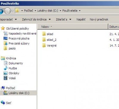

priloha 1. od spodu zobrazuje zlozky "pouzivatelia" C:/users sklad, sklad_2 a verejne

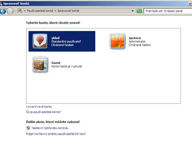

priloha v strede zobrazuje nadefinovane pouzivatelske konta "sklad" a "spravca"
neviete preco mi zobrazuje v c:/users sklad_2 namiesto "spravca"? ja som zltu zlozku neprepisoval

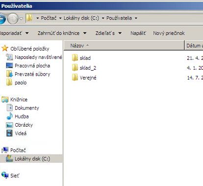

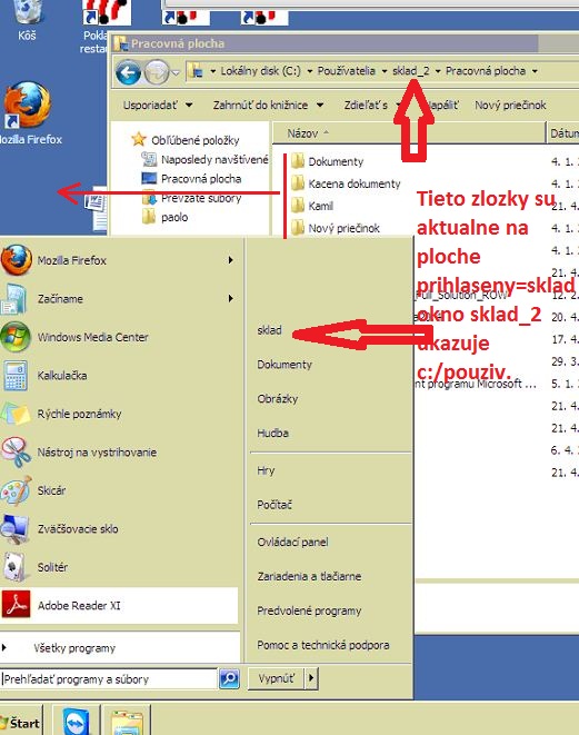

no nevedai mi to ale standardne by mala byt zlozka pomenovana "spravca" a ikona musi obsahovat znak zamek (pri ikone je maly zamecek) akoze uzivatel sklad nema pravo otvarat zlozku "spravca" a ja tam ten zamek nemam. Ked sa pozrem na zlte zlozky "Verejne", "sklad", "sklad_2 - ktory z tychto je spravca? zaujimave
