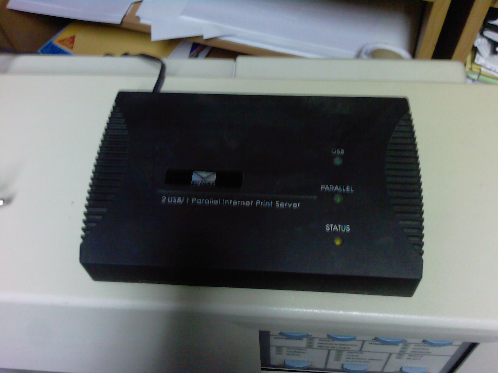

Ahojte, dufam, ze sa najde niekto kto mi bude vediet pomoct.
Tak najskor opis situacie (pocitacov):
- 1. PC / ktory ma bezdrotovy internet od komercneho poskytovatela, ktory sa na PC zapaja cez USB + instalacka do PC / windows XP
- 2. PC / windows XP
- notebook / windows vista

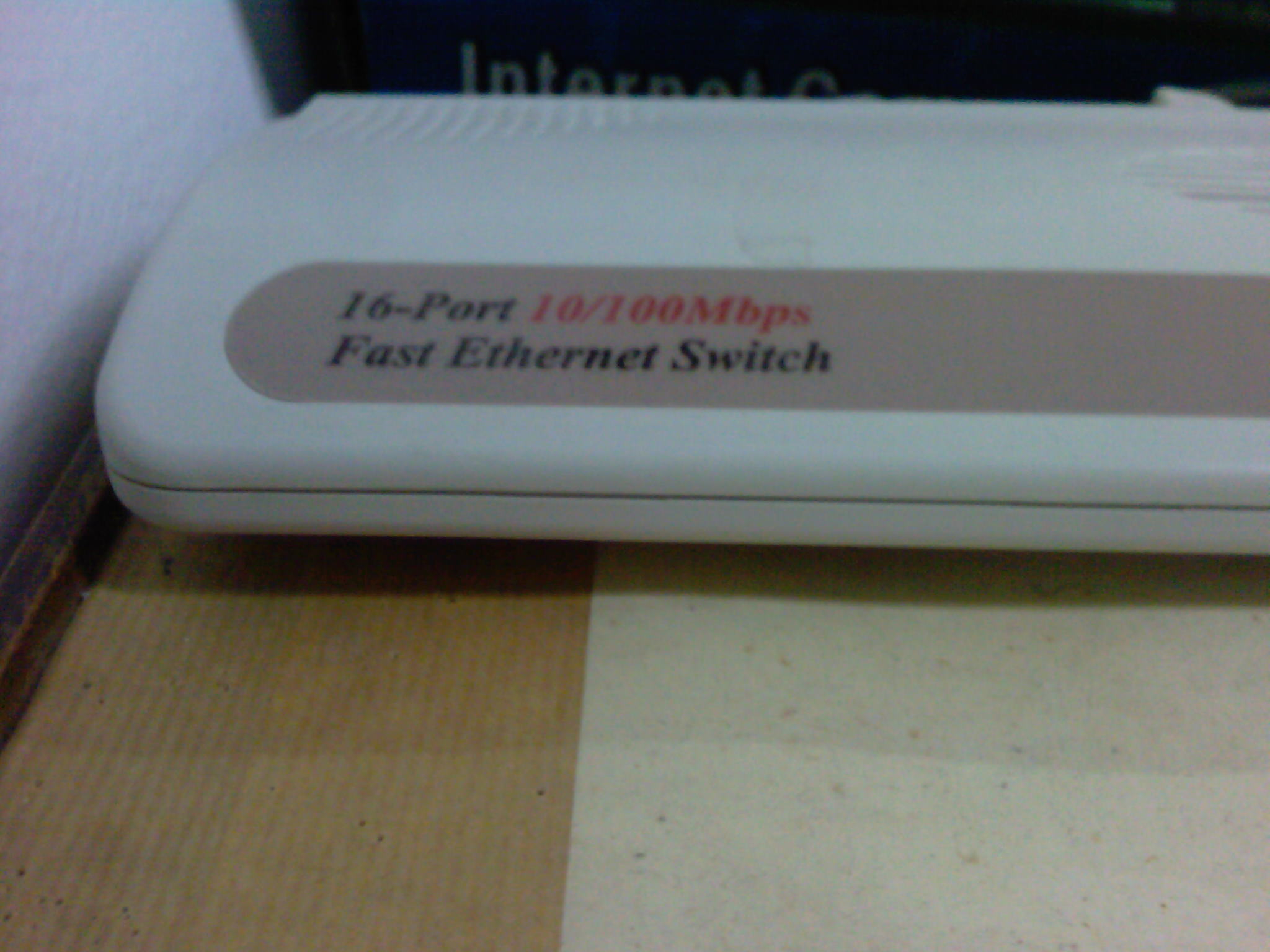

Mam k dispozicii sietove zariadenia (neviem na co presne su, tak prosim vas ak by ste mi to mohli vysvetlit):
- Fast Ethernet Switch / 16-Port 10/100Mbps
- 2USB / 1 Parallel Internet Print Server
- kopu sietovych kablov
(nazvy som opisal z tych zariadenii, o prvom mam aku taku predstavu ale druhe ani len zdaleka netusim na co je, to ma velmi zaujima, skusim pridat aj fotografie, je to odfotene len mobilom, v pripade potreby viem urobit aj lepsie)
Potrebujem:
- tak ako prve potrebujem zriadit siet, pomocou tychto zariadeni, chcem vediet, ci to vobec ide alebo ci k tomu este nieco treba zohnat
ak to ide, tak by som vas prosim o blbuvzdorny jednoduchy popis ze ako to urobim, krok po kroku, pripadne aj s vysvetlenim jednotlivych krokov
- po druhe ako som spomynal tak jedne 1.PC ma internet, a chcel by som aby ho mohol pouzivat 2.PC a notebook.
Dufam ze mi pomozete.
A prosim, ak to cita neaka osoba ktora nevie k tomu nieco povedat o com si je ista, nech zbytocne nepise, potrebujem rady, ktore mozu fungovat, skusal som uz aj ine fora a toto sa mi zda najlepsie, hladal som tu ale asi pre moju pomoc, je najlepsie zalozit novu temu, pretoze som amater, a nevyznam sa moc v tych odbornych nazvoch a roznych skratiek.
Dakujem velmi pekne za odpovede.

Pujde to ale bude to složitější asi. Napřed otevři ovládací panely -> Síťová připojení.
1. Klikneš pravým na "Připojení k místní síti X" (to které používá USB modul) a dáš vlastnosti. V kartě Sdílení povolíš Ostatním uživatelům v síti využívat připojení.... a klikneš na natavení
2. V nastavení povolíš služby které chceš sdílet tj. určitě http a https. Když povolíš vše chybu podle mě neuděláš.
3. V vlastnostech "Připojení k místní síti Y" (ta co využívá LAN zástrčku na PC) nastavíš napevno IP a to
IP 192.168.0.1
Maska 255.255.255.0
Brána 192.168.0.1
Ostaní necháš prázdné.
Potom vyvedeš kabel do toho switche. Z něj už můžeš vyvést kabely dál do všech zařízení
4.Na dalším zařízení nastavíš napevno IP
IP 192.168.0.2 (u dalších zařízení to bude 192.168.0.3 , 192.168.0.4 ....)
Maska 255.255.255.0
Brána 192.168.0.1
DNS: 192.168.0.1
Nastav / vypni firewall
Tímto by to mělo běhat. S tím print serverem si ale nejsem moc jistý. Podle mě bude stačit když napíchneš tiskárnu na ten PC kde máš internet přes USB, protože ten ti stejně bude muset pořád běžet a nastavíš ji jako sdílenou
