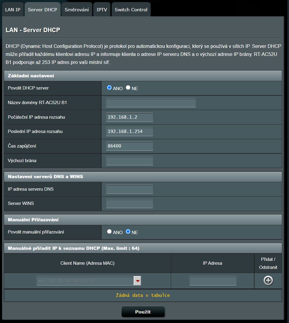

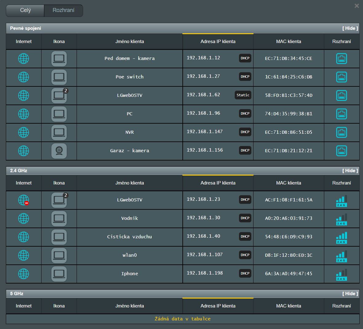

Router Asus vlastním. Takže DHCP se nechá zapnutá a v tedy v rozsah 192.168.1.100-200 bude pro jakákoliv nově připojená zařízení a rozsah třeba 192.168.1.2-99 vyberu pro ta pevná zařízení, s kterými se většinou nijak nemanipuluje.
Přiřazení manuálně v routeru je to co mám dole v obrázku? (Manuálně přiřadit IP k seznamu DHCP?
Pak tedy musím vypnout DHCP třeba v tom NVR a nastavit tu statickou adresu, kterou přiřadím v routeru?

Příspěvekod zeus » 10 lis 2022 19:47
Na tom obrazku uz u 'LGwebOSTV po drate' statickou adresu mas, takze ostatni nastavis uplne stejne.

Příspěvekod Vstrom650 » 10 lis 2022 19:56
To je tam asi z výroby. Ale tu statickou nastavím jak v routeru tak, že mu ji manuálně priradim k tomu seznamu DHCP co je na spodním obrázku a pak v tom NVR dám statickou adresu a nebo tam nechám DHCP?

Příspěvekod zeus » 10 lis 2022 20:17
Jo, manualne ze seznamu. DHCP na NVR nech zapnuty.
