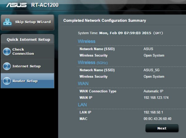

192.168.50.1, resp. síť 192.168.50.0/24 není výchozí IP adresa asus routeru (minimálně dle manuálu a mých zkušeností). => Asi se ten tovární reboot nepodařil.

Čestné slovo, že tento Asus měl tuto adresu 192.168.50.1 když jsme jej vybalili z krabice z Alzy. Opravdu!
A pamatuju si to ty roky, protože už v té době jako zelenáče, co toho neměl moc načtené, mě to překvapilo, protože jsem byl vždy zvyklý na totální klasiku 192.168.0.1 :-)

To netvrdím, já žádný jiný Asus neměl v životě. Říkám jen, že já byl v té době zvyklý jako zelenáč na to, že router = 192.168.0.1, což už vím, že neplatí.
Každopádně, nevím, jak to dokázat. Ale v diskuzi si snad členové důvěřují (přece chci získat pomoc, na co kecat). Opravdu tento Asus má odjakživa adresu 192.168.50.1 jako výchozí. :D

Router má firmware, ktorý možno Asus zabudol pridať medzi firmware dostupný na podpore pre router.Ja by som,ak to router povolí aktualizoval síce podľa čísla staršiu ale verziu dostupnú na stránke.Ak si spravil reset a má router IP adresu , takú akú má,tak tam musela byť od začiatku.Ináč, ak si stiahneš manuál pre svoj router, tak tam bude síce iný typ ale presne s tou adresou.
