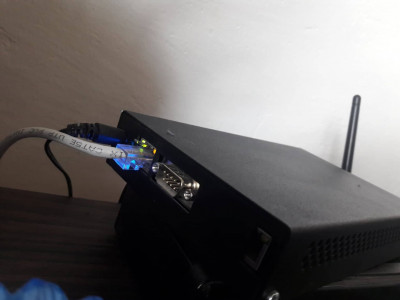

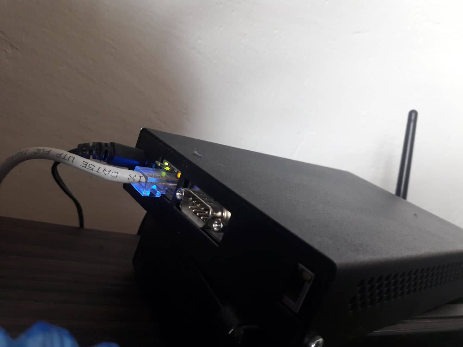

Ahoj. Chci se zeptat. Na bytě je nějaký klasický wifi router, který ovšem vysílá jen wifi, není možnost do něj připojit lan kabel na přímé připojení do pc. Proto jsem sehnal jiný router a standardně zapojil do modrého přívodní kabel netu a z lan vývodu do PC, ale pořád se mi to nedaří rozjet i přes snahu různých nastavení routeru, ip , subnet mask, dns apod... vždycky ale vpravo dole ten žlutý vykřičník že připojení není k dispozici.
Chci se zeptat jestli to není náhodou tím, že ten kabel od poskytovatele potřebuje ten napájecí adaptér POE? Myslíte že by to mohlo být tím? Ale zas když to do toho původního routeru jde jen zapojit a wifi jede..? Nebo nemůže to mít poskytovatel nějak blokované?

Máš to správně zapojeno? Z antény vede kabel (pigtail) který přijde do modemu, z modemu do Routeru do zdířky WAN. Vyfoť prosímťe nějak nastavení routeru co máš

Od poskytovatele vede pouze jeden UTP kabel. Ten mám zapojen do WAN a pak klasicky jedním ze čtyřech lan vývodů do pc. Nebo ne? Teď se bohužel nenacházím na tom bytě, abych mohl vyfotit :-( ... Každopádně zkoušel jsem i jiný router který takřka netřeba nějak složitě nastavovat a také to nešlo, stále trojuhelník s vykřičníkem.

Tak až budeš moc, vyfoť. Modem si tam žádnej neměl ani když tamten fungoval? V tom případě mne napadá jenom špatný router, nebo špatně nastaven

V tom bytě je pouze tato krabička, která vysílá wifi, to je vše. Potřebuji ale pravě dostat internet kabelem i do stolního pc. Nastavení jsem prováděl podle tohoto návodu https://www.vseprowifi.cz/jak-nastavit-wifi-router-nastaveni-i-65.html
Je ale možné, že některé ty adresy jsem měl špatné. V tom se taky vyznat... :smile:
Mimochodem, všechny ty adresy, ip, subnet mask, default gateway apod. .. dá se to někde ve win najít, dohledat? Nebo tyto údaje musí poskytnout pouze poskytovatel internetu?

Je to divný. Vypadá že to je něco špatně v nastavení. Já na tohle nejsu expert, ale ITCrowd by ti mohl poradit
Příspěvky: 11139
Re: Prosím o pomoc s routerem
Poznas snadno, po pripojeni jineho routeru ti na nem nebude svitit WAN dioda.
