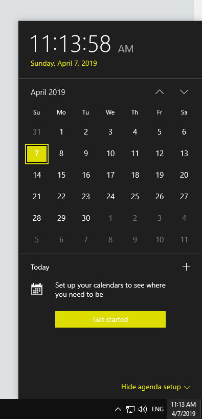

Nejaka chyba v Prohlizeci udalosti ?
Je na tom pocitaci nastaven spravny cas a datum ?

Re: Wi-Fi Na Cerstve Sestave
Příspěvek od Skyren »
Dodatečně přidáno po 5 hodinách 39 minutách 38 vteřinách:
V prohlizeci udalosti je kupa chyb a varovani, co presne bych mel najit?
