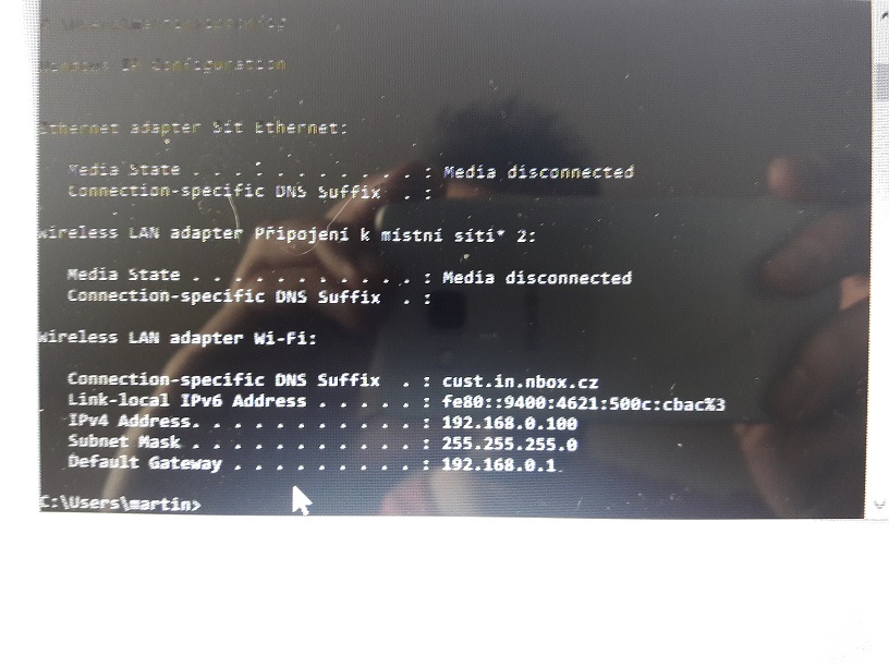

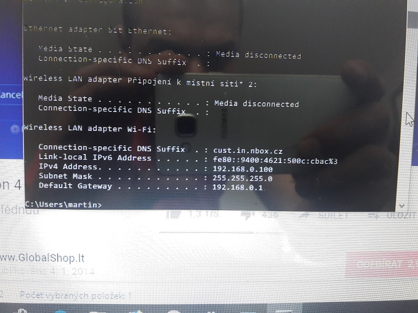

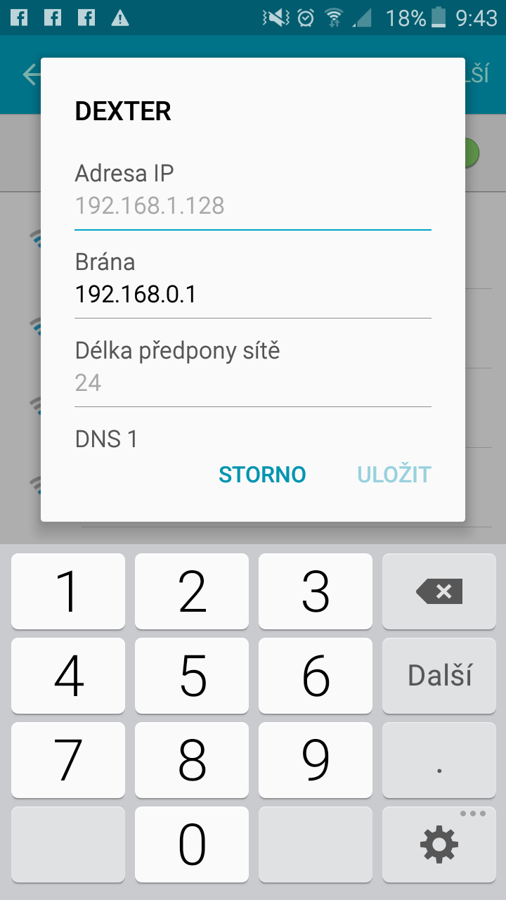

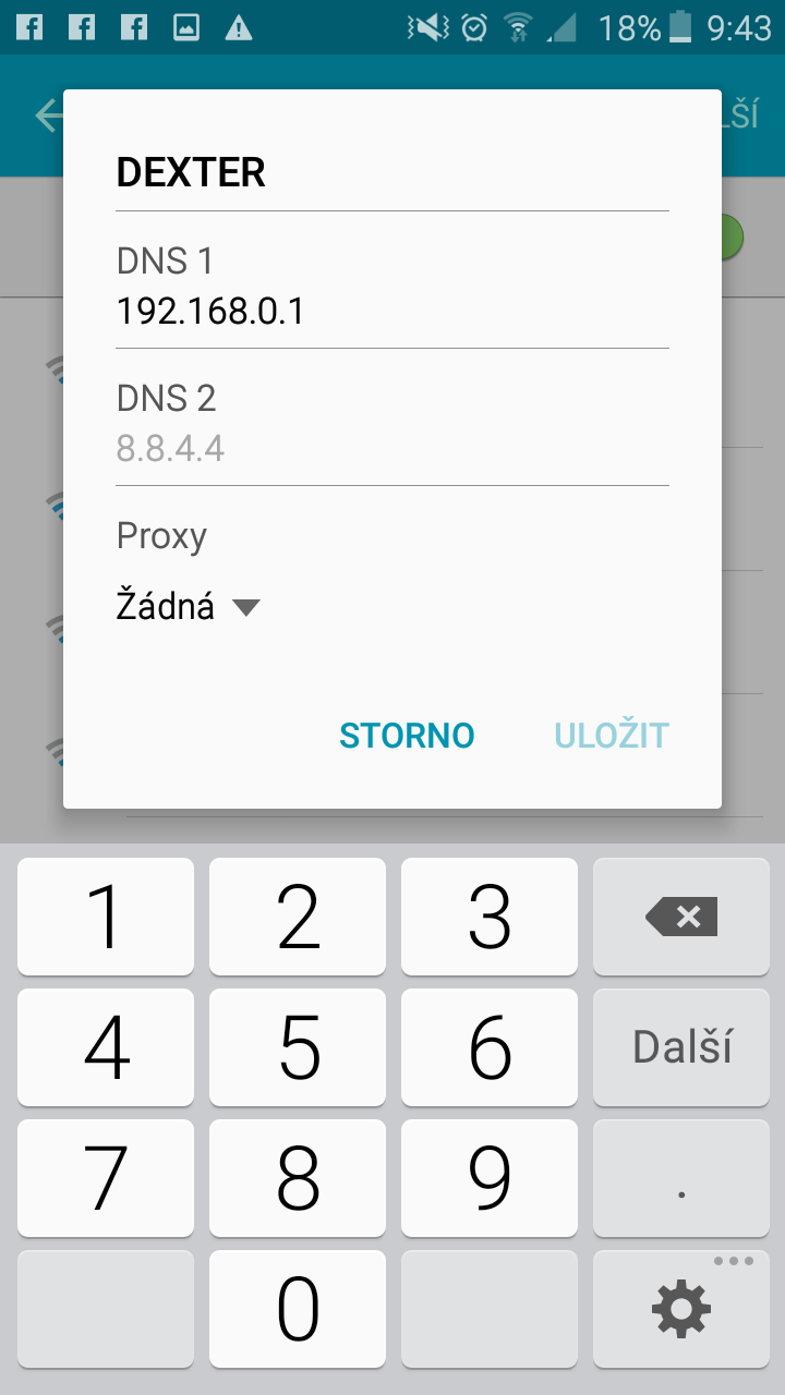

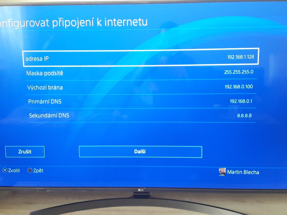

aktuálně se mě nelze připojit na Wifi na konzole Playstation 4. Dva roky mi tu fungovalo bez problémů, momentálně to ukazuje chybu NW-35959-1. Na všech ostatních zařízení mě to funguje bez problémů ( TV, mobil a notebook).
Prosím o pomoc jakou ip adresu, bránu a DNS mám vyplnit, aby to bylo správně a fungovalo to. Prosím o pooomoooc už si nevím rady.
Děkuju moooc. :-)
Tady tohle je potřeba tam vyplnit.

do vychozi brany napis to co mas v primarnim DNS

Zkusil jsem a nic...furt připojení se nezdařilo

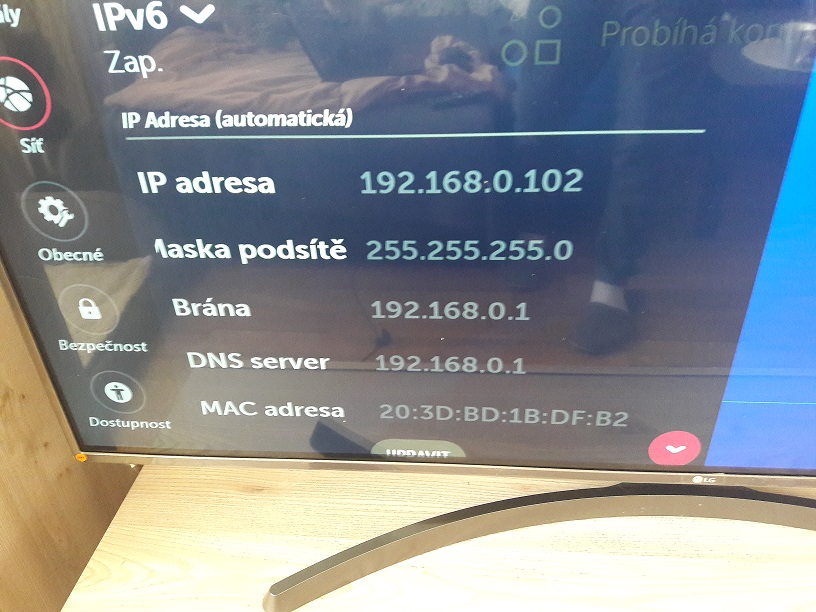

A samozrejme nemuzes mit stejnou IP adresu na 2 zarizenich ( Tu co mas na telefonu nemuzes dat do pska).

Zkusil jsem tam dát tu z PC a TV a taky nic, jak mam teda zjistit jakou tam mám hodit ??

V kolonce -adresa IP nemuzes mit to co je na tech 2 zarizenich, musis tam dat nejakou jinou, je jedno jakou, krom tech 2.
Re: Ps4 nejde připojit Wifi
Nemuzes tam dat zadnou adresu existujiciho zarizeni.
Musis tam dat JINOU nez mas na telefonu, PC a TV. Takovou, ktera je volna.
Navic nejak netusim proc se snazis tu IP adresu vyplnovat, kdyz je jasne videt,
ze adresy automaticky prideluje DHCP server (IP - automaticka).
Takze zadna adresa se nevyplnuje, prideli ji DHCP server (to same gateway a subnet).
Kazde to ostatni zarizeni ma jinou IP pri kazdem pripojeni, tedy nema smysl
davat na PS4 statickou IP, udelas tim zase konflikt adres. PS4 nastav na ziskani
adresy z DHCP a bude fungovat, skoro bych tvrdil ze to tak doted i bylo.

To jsem už udělal, dal jsem automaticky vyplnit IP i DNS a vždy ukáže, nezdařilo se chybný kod NW-35959-1. Toto jsem zkoušel hned jako první.
Proc vlastne neni PS4 pripojena kabelem ?
PS4 se nepohybuje, je nesmysl aby byla na wifi a rusila cele okoli 200m daleko
a zpomalovala tak bezdratove pripojeni ostatnim.
NW-35959-1 muze klidne zpusobovat ruseni z jineho wifi zarizeni, budto tveho nebo
od sousedu.
