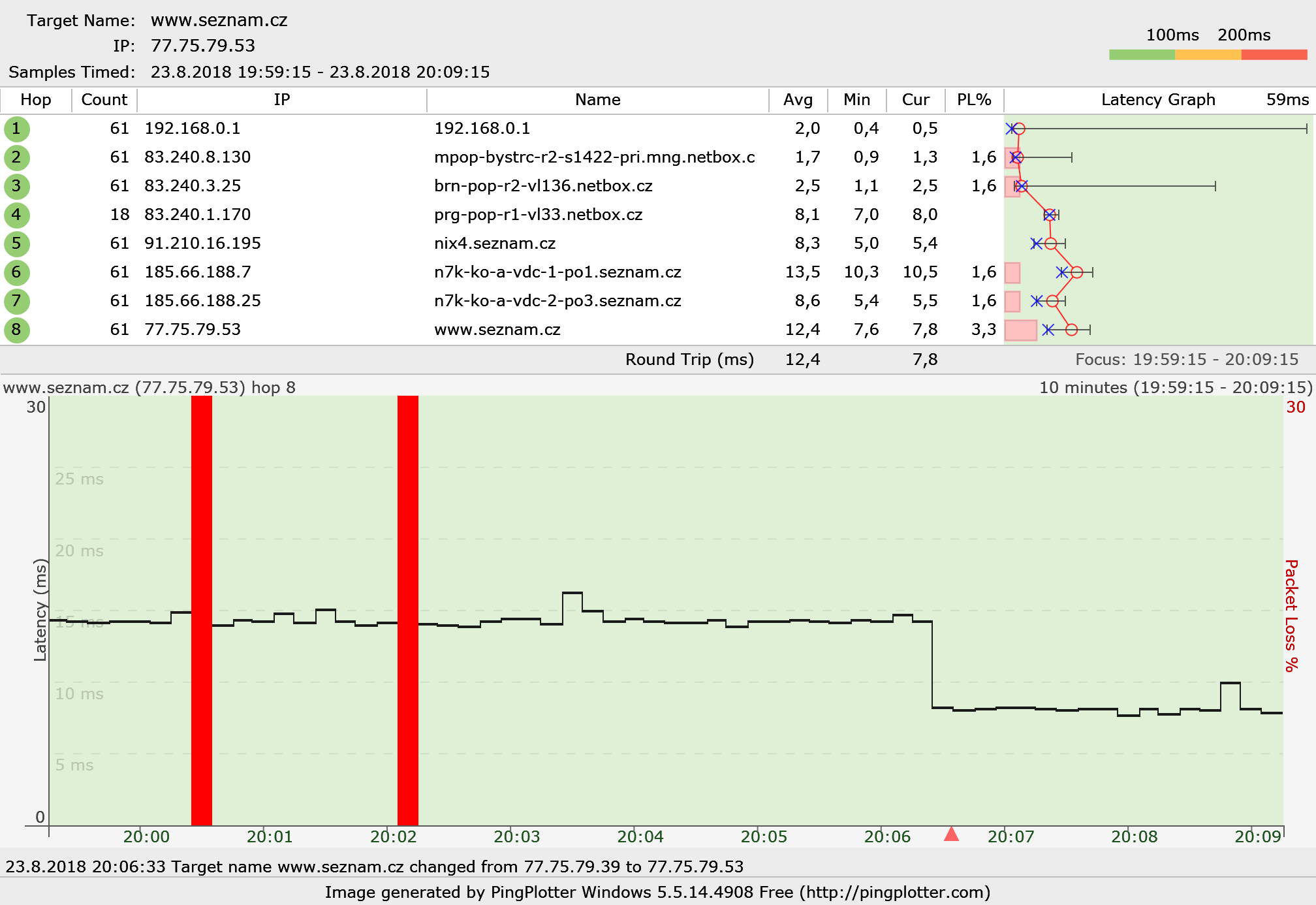

V podstatě celý den jsem připojený VPN do práce (přes VPN jde jen komunikace na určité IP adresy) a mám na druhém monitoru vzdálenou plochu. Občas ale nastane krátký výpadek internetu a "spadne" VPN a vzdálená plocha. Někdy to je jednou za dva dny, jindy 4x denně. A buď je to teď častěji nebo mi to začíná víc lézt na nervy.
Poslední dobou jsem zkoušel mít zapnutý PingPlotter (ping na seznam.cz) a nepodařilo se mi ani při výpadku nic zachytit, dneska jsem měl štěstí: Připadá mi z toho správně, že to padá u poskytovatele? Nebo je problém u mého routeru? A nebo je celodenní "stabilní" připojení v domácích podmínkách nereálné?

nic nepíšeš o rychlosti připojení. Nicméně, to vytuhávání asusu je vysvětlitelné, pokud si platíš vyšší rychlost - je to jen 100Mbit.
Z pingplotteru není nic směrodatného, to, že se občas nějaký ping ztratí, je normální. Nenormální je až to, když se ztratí na dlouhou dobu.
Připoj si počítač napřímo. A uvidíš, zda se to bude opakovat. A dej sem výpis ipconfig /all.

A je vubec rychlost dulezita? Myslim, ze jsem puvodne mel 50/50, pak 75/75 a ted mam nastaveno 100/50. Ale i kdybych mel 200/200 a zapojil to do 100Mbit routeru, tak tim jen omezim rychlost na maximalne 100Mb/s, ale router by nemel tuhnout, ne? Behem reklamaci toho Asusu jsem pouzival levnou Tendu W316R, ktera jela vetsinou 14 dni v kuse bez vypadku, maximalne s jednim.
Navic v pracovni dopoledne mam pripojeny jen ten notebook kabelem a mobil, VPN ukazuje pocet prenesenych B a za cely den to byva par klidne jen desitek MB. Takze pripojeni se spise flaka a stacilo by mi na praci mnohem slabsi. Bez problemu jsem mimo domov fungoval treba tyden na 3G.
Ve chvili, kdy je na tom pingplotteru videt vypadek, tak mi spadne VPN, Outlook nahlasi ztratu spojeni, pokud stahuji neco vetsiho, tak to se taky ukonci. Za par sekund uz ale zase pripojeni jede.
Pripojit notebook naprimo muzu, jen odpojit na test na dva dny rodinu od internetu je trochu problem :)

Rychlost je důležitá.
Router plečka totiž nestíhá a vypadává.
ipconfig i mimo výpadek.
Je třeba jednoznačně určit, zda jde o chybu routeru, nebo poskytovatele. To se zjistí nejlépe pomocí přímého připojení. Ostatně, pokud bys zkusil kontaktovat netbox, řeknou ti to samé.
Můžeš zkusit v případě výpadku ping na router, zda odpoví, ale ani to není směrodatné.
Pokud je výpadek několikasekundový, pak ping na router a ping na seznam by mohl něco ukázat.

OK. jaký si myslíš, že je rozdíl, mezi routerem za 500 a routerem za 5000?
Můžeš si koupit trabanta a jet po německé dálnici a hnát ho naplno, co se stane? Jednak pojede pomalu, jednak ho uvaříš.
Koupíš si ferrari a je to o něčem jiném.
Celou dobu tu píšu, že router pod 2000 nikdy nemůže fungovat pořádně (až na výjimky). A je to marný, je to marný, je to marný.
Osobně mám taky netbox, už od samého začátku (původně 4/1Mbit). A router od roku 2004 cisco. A i když je to cisco taky 100Mbit, funguje. Žádné restarty, vypínání, zatuhávání atd. A ano, stál tehdy něco přes 4000. Hrůza, ale jen naoko. Za tu dobu se zaplatil 100x.
O nepravdě svého tvrzení ses přesvědčil sám - plečka vytuhává a vytuhávat bude.

Ale ja podle me zadny z tech routeru nezenu naplno, VPN jsem zapnul rano okolo 9h a ted mi hlasi 31MB prijatych dat a 5,5MB odeslanych. Do toho na pozadi Skype, Skype for Business a Outlook. A obcas precteni nejake webove stranky. To je podle me mozna trabant, ale ktery jede sotva 30km/h :)
Ono tech problemu muze byt vice (treba stav el. rozvodu v panelaku), zda se mi, ze ty routery tuhnou kompletne jen u me, treba ta Tenda jela rok u pribuznych naprosto bez problemu a bez vytuhnuti. A ty vypadky samozrejme zaznamenavam jen ja, protoze pokud se nekomu jinemu v rodine jednou denne nahodou nenacte nejaka stranka a po F5 je po problemu, tak to neresi.
Zkusim najit volne dny, kdy zapojim notebook naprimo a dam vedet, jak jsem dopadl.

To si právě jen myslíš. V průměru ty údaje samozřejmě sedí, ale ... I ty sám musíš uznat, že když načítáš třeba připojení přes RDP, je nárůst dat enormní. Pakety se valí na router a ten je zahlcen. Pokud má dostatečnou cache a silný výkon, nic se neděje, pokud ne, pak se pakety řadí do fronty, až se zaplní. Do toho ještě může filtrovat paket po paketu, zda nejde o útok (FW), popřípadě kontroluje pakety s právem doručení (QoS). A než to stihne, fronta přeteče. A je úplně jedno, že se to stalo během 1MB přenosu s celkových deseti za jeden den.
Nicméně, ten tvůj router by takové zatížení zvládat měl, a jak jsem psal - je třeba nejprve vyloučit, že je chyba na jeho straně.
