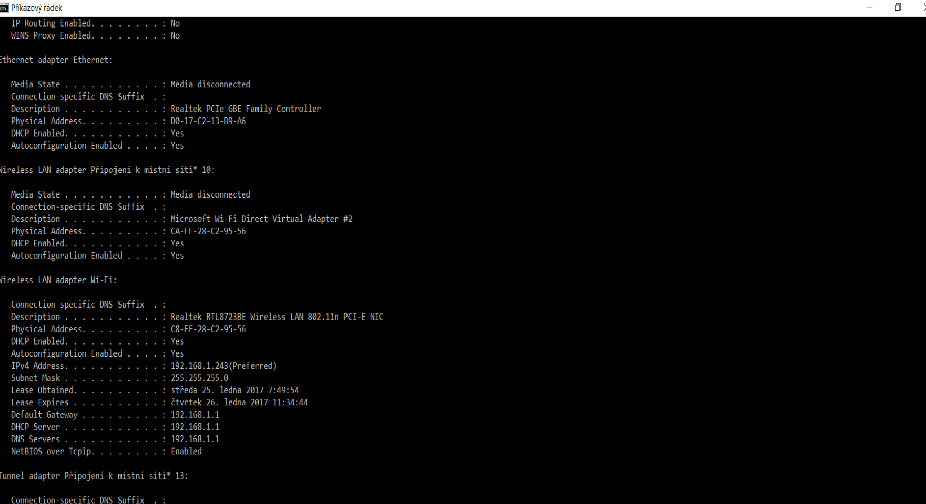

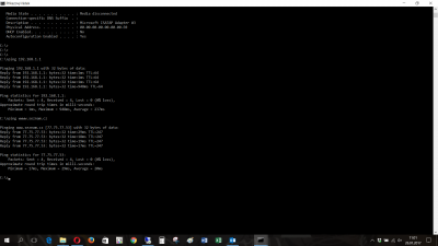

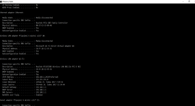

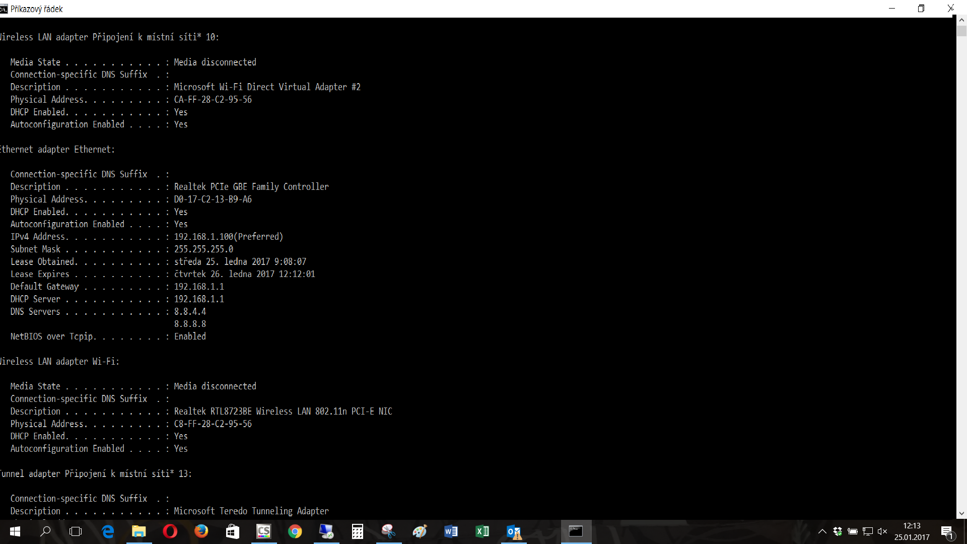

Takže, posílám info. Doufám, že jsem to pochopil správně: odpojil jsem wifi a na TP-link se připojil pře kabel a poté přes cmd a ipconfig/all.
a připojení wifi z notebooku rovnou do routeru, tp-link vypnutý.
Díky moc za rady a předem omluva, pokud jsem to špatně pochopil.

Podle textu jsem to pochopil tak, že odpojil extender a poslal ipconfig z LAN a z WiFi ze stejného notebooku. Tedy:
1. něco jiného, než se po něm chtělo
2. DHCP tedy dodává router správně

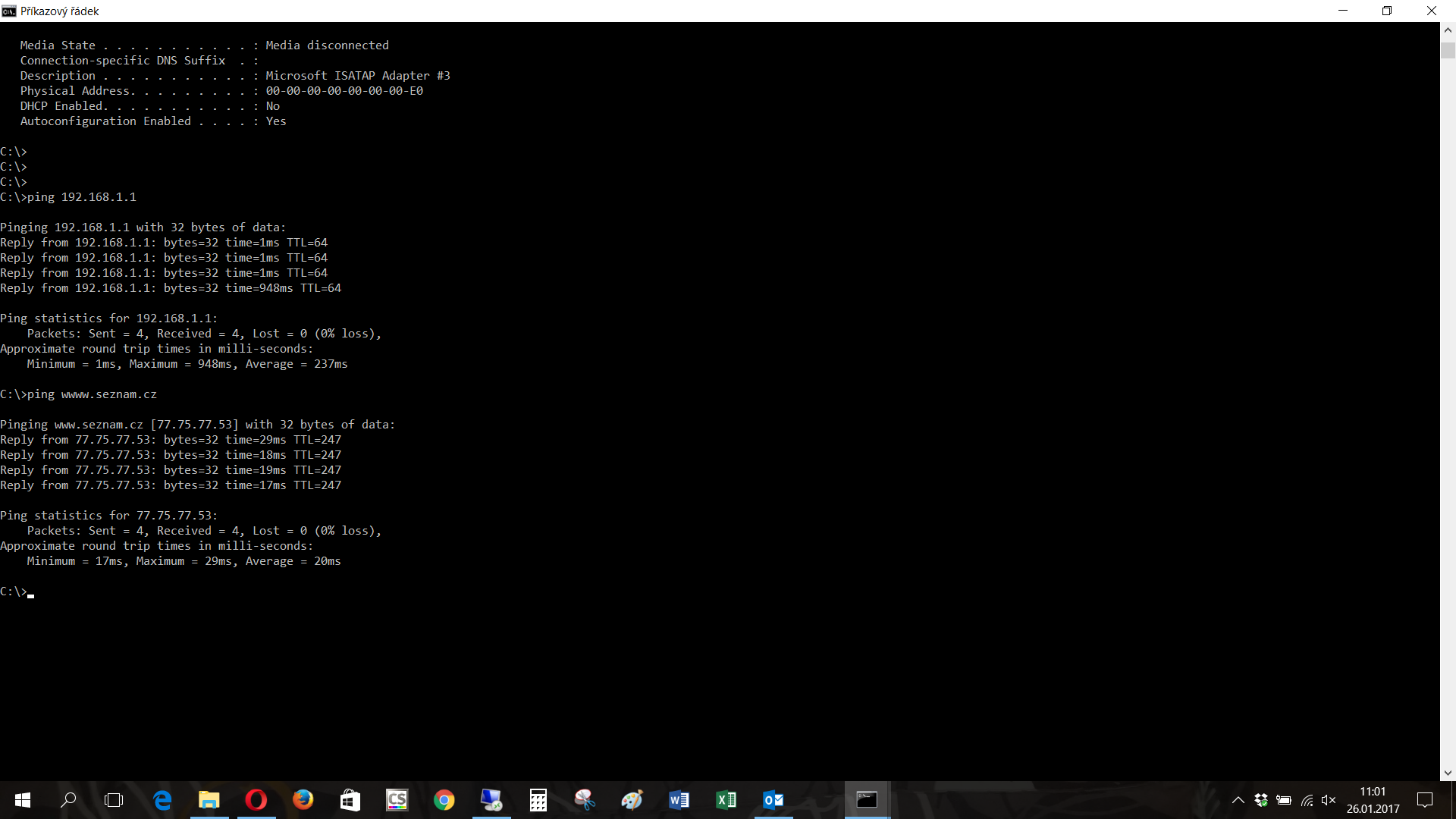

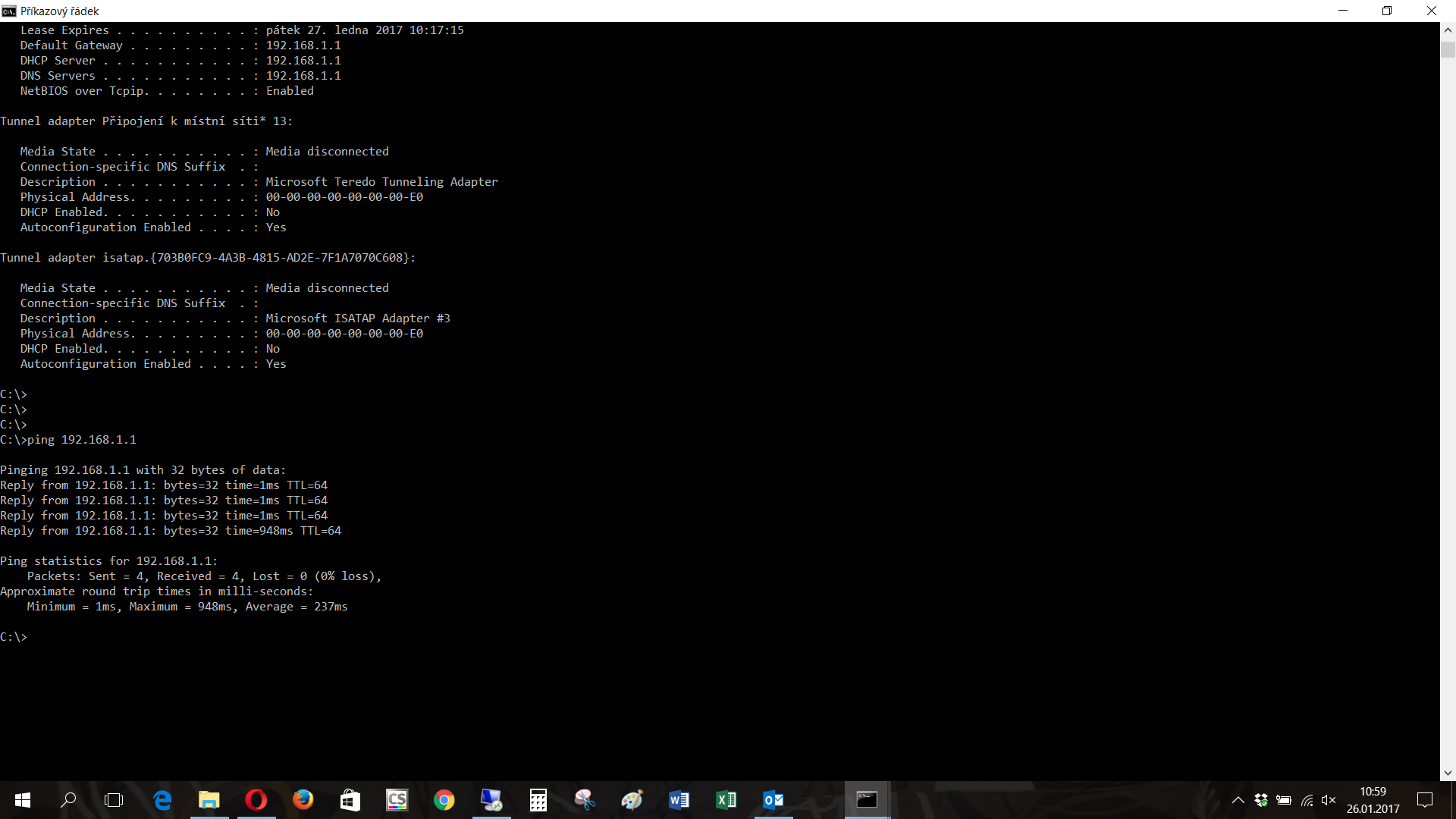

IT CROWD díky za "trknutí" snad jsem správně nyní pochopil, že mám udělat ping na router a ping na tp-link.
Nicméně, nejsem si jistý, jak provést tuto diagnostiku na TP-link. Hledal jsem IP adresu, v routeru byla adresa na TP-link taková, jako router 192.168.1.1, takže když jsem chtěl do nastavení, skočil jsem do routeru Asus. A zajímavost, když dám do zásuvky TP-link a načte síť, spadne nám všem wifi od routeru. Dvě stejné IP je asi blbost, že?
Vím, že se mě zas dostane posměšných komentářů, ale opravdu nejsem odborník na IT a prostě jen se snažím jít krok po kroku.
Moc vám všem děkuju za radu a předem prosím o trpělivost s mojí osobou :) a to velkou trpělivost.
Hezký den
