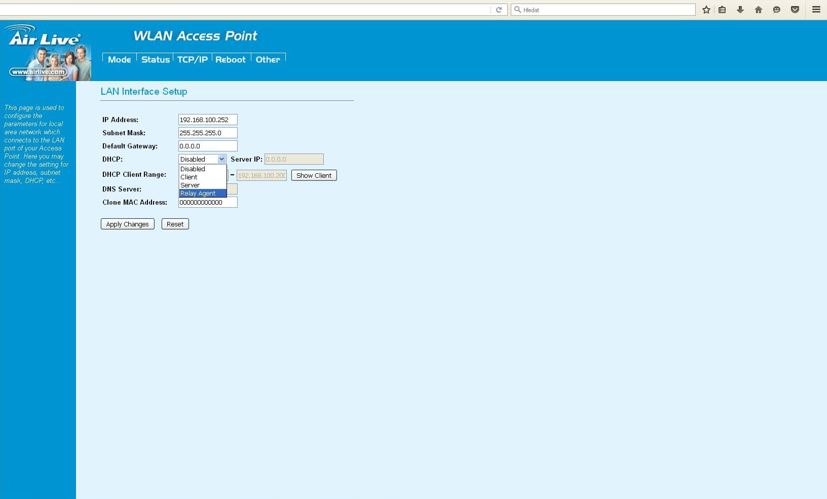

Vyzkoušej si nastavení na své síti. Poté routeru nastav IP adresu, která je z rozsahu DHCP routeru u syna. Router pak postačí připojit a mělo by být vše v pořádku.

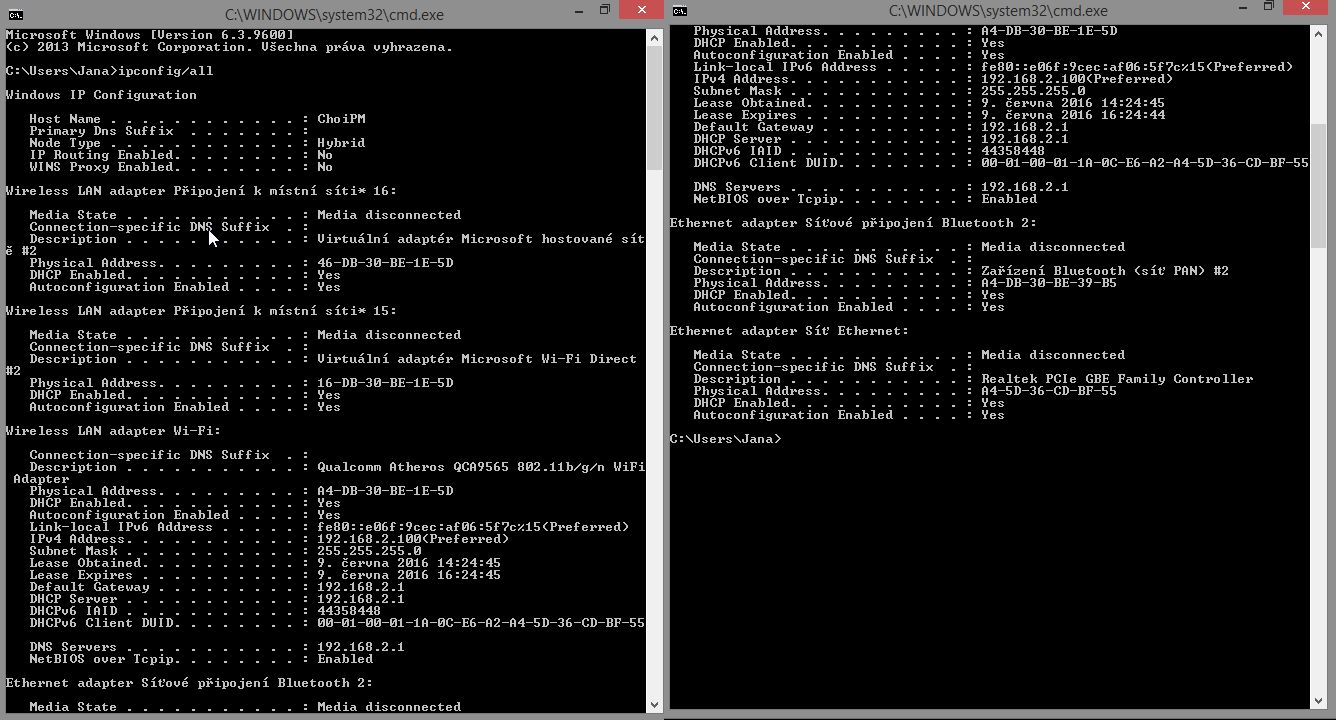

Tak konečně mi poslala klučíkova sestra ten výpis.Co z toho použít?Asi bych na to přišel, ale jak jsem psal,mám vždy jen jeden pokus za 14dní :evil:
našel jsem tam jen jednu adresu na vše...

Mělo by fungovat např. 192.168.2.95

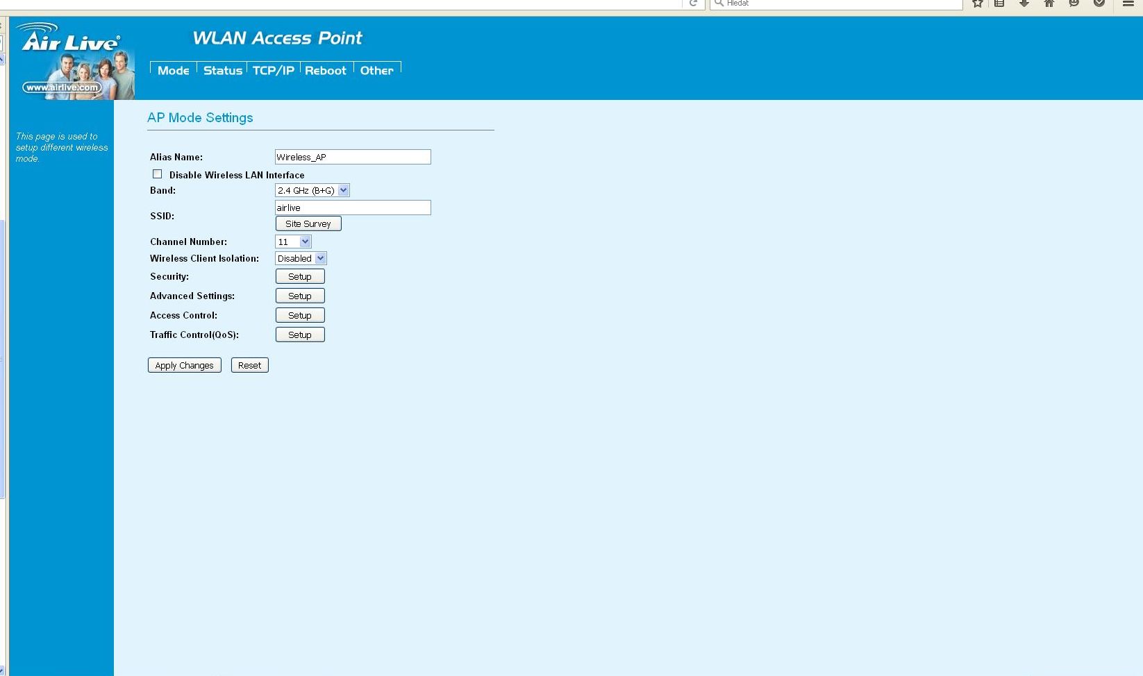

Tak jsem naprosto v p****i.Nějak navím kde to napsat.Posílám foto z první stránky routeru MODE nastavení jak to mám/ještě bez jména atd,/ a pak z TCP/IP nastavení tam jsou DHCP zašedlé a nejde s nima manipulovat. Na druhém fotu jsou vidět možnosti místo Disabled, ale to by asi mělo být vypnuté, nebo tam mám dát něco jiného?Nevím opravdu kde těch 19.168.2.95 použít :shock:
