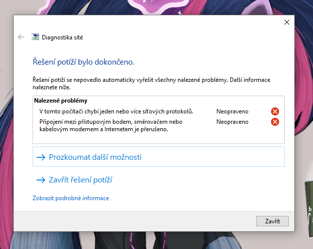

Zkusil jsem řešení problémů přímo ve windows, a vyskočilo na mě tohle:
Druhá možnost asi ne, byl u nás technik a skoro všechno vyměnil.
První možnost jsem googlil a našel jsem toho dost, ve zkratce se jedná o to, že MS vypustil nějakou aktualizaci Win (mám win10) a od té doby to dělá celkem dosti lidem. Našel jsem i různé řešení, nějaké příkazy zadávané do cmd:

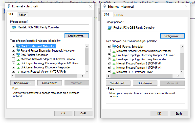

Zkoušel jsem podle jednoho návodu ještě k Ethernetu dodat další protokoly, bohužel akce byla zamítnuta:
Nelze přidat požadovanou funkci. Kód chyby: Tento program je blokován zásadami skupiny. Chcete-li získat další informace, obraťte se na správce systému.
To už vůbec netuším co znamená, takže jsem úplně v koncích. Zajímavé je, že jelikož to mám zapojené přes wifi router, shodí to celou síť a nepřipojím se ani na wifinu, takže jediné co mě ještě napadá je ten počítač prostě ze sítě odpojit a fungovat na chvíli jen na tabletu, než se to nějak vyřeší, což pochybuju. A taky se bojím toho, že když dám to tovární nastavení, přijdu o všechny programy, ale bude to padat pořád.

Na internetu lidé píšou různá řešení např. Vypnutí proxy, VPN, protokol RPM nainstalovat nebo že měl ve nastavení adaptéru odškrtlý protokoly ipv4.

Zkoušel jsem znova nainstalovat nějaké síťové protokoly a blokují mi to ty zásady skupiny. Nějakej plán jak to obejít a dostat se k té instalaci? Díky
