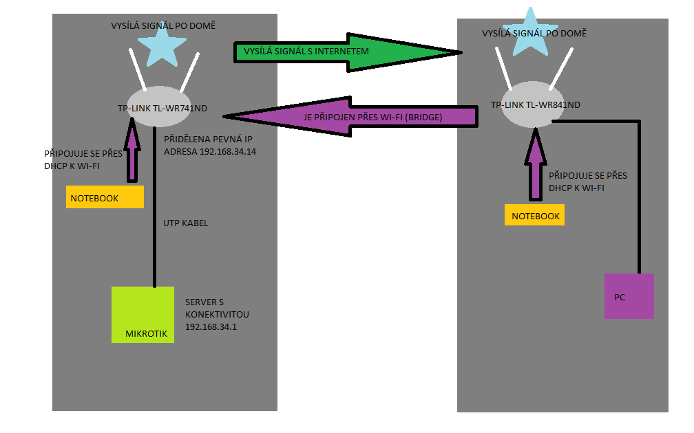

Mám menší síť s 20ti uživateli a v panelovém domě a konektivitu mám přivedenu do Mikrotiku, na kterém mám nastaveno Queues (profily s rychlostí) pro jednotlivé uživatele přes pevnou IP adresu. K jednotlivým uživatelům vede UTP kabel a to buď přímo do počítače, či wi-fi routeru. Na routeru či počítači je pak nastavena tato pevná IP adresa a vše bez problémů funguje.
Mám však problém s konfigurací klienta, který je zapojen malinko jinak. Nevede k němu UTP kabel, ale připojuje se svým TP-LINKEM 841 k jinému uživateli na jeho TP-LINK 741 a v bridge modu ještě vysílá po domě signál. Potřebuji zachovat funkčnost wi-fi obou routerů i funkčnost všech LAN portů obou routerů. Internet však ale funguje vždy jen na jednom routeru a nevím si s tím už opravdu rady. Poradí mi prosím někdo, jakým způsobem nakonfigurovat routery, aby jely oba současně? níže zjednodušené schéma sítě

Takhle to fungovat nebude.
741 bude v módu bridge a možná zvládne i šířit síť místně.
841 bude v módu bridge. Na něj musí být připojen AP, který obstará WiFi v místě.
Správně by to mělo být:
mikrotik <-> router 741 (bridge) <-> router 841 (bridge). Do každého z routerů kabelem připojen AP.
A jen podotýkám, DHCP nesmí běžet nikde jinde, než na tom mikrotiku.

Mám to nastavené tak, že DHCP je puštěno vždy na každém wi-fi routeru, protože uživatelé mají někdy i více zařízení a jinak wi-fi router má pevnou IP adresu ve vztahu k Mikrotiku. Pokud uživatel doma wi-fi router nemá, tak má pevnou IP adresu nastavenu na počítači. Pevnou IP adresu používám v síti kvůli idetifikaci a mohu měnit přes QUEUES rychlost připojení. Takto mi to bez problémů funguje už několik let. Problém ovšem nastal teď, kdy jsem chtěl k takto nakonfigurovanému wi-fi routeru připojit ten TP-LINK 841. Dá se tam nastavit bridge pro zvolenou síť a když to nastavím, tak se na té 841 internet rozjede, vysílá jej a posílá i kabelem do počítače, ale problém je ten, že pak odstaví a nepouští internet ta 741, na kterou je tato fungující 841 napojena :( nevím si fakt rady

Mě nezajímá jak to máš zapojeno, ani že to někdy fungovalo. Pravidla pro sítě prostě platí.
takhle jak to máš existují dvě (možná i tři) sítě se třemi DHCP a vůbec nemám představu co kde vlatně je a jak.
Tak si zapamatuj - lokální síť = jedno DHCP. Pokud chceš více sítí, i to lze, ale pak si musíš stanovit co, kde jak a budeš muset to namalovat.
Pokud chceš tedy poradit, pak budeš muset uvést všechny prvky, všechny DHCP, všechny PC a jejich IP adresy a hlavně napsat co chceš a proč to chceš.

Podle me by se to melo nechat udelat nekoho, kdo to umi nastavit spravne a hlavne investovat do poradne infrastruktury.
Predstava takovehle site sestavene z domacich spotrebicu a spravce site ktery se pta na foru jak to ma nastavit me vylozene desi.
Osobne bych do kazdeho bytu natahl kabel a udelal zasuvku, at si do ni kazdy pripoji co chce podle vlastniho uvazeni. Cele to muze ridit ten Mikrotik, a jeste bych k tomu dal druhy Mikrotit ktery bude delat komplet logovani provozu pro potreby napr. policie (bez toho bych vubec verejnou sit neprovozoval). Ve chvili kdyz bude kazdy router pripojeny kabelem, nebude treba resit ruzne wifiny ktere maji mezi sebou komunikovat.
Jednotlive klientske stanice by se take nemely navzajem na siti videt, staci 1 stoura a dokaze sundat celou sit.

Zkusím to nakreslit a budu rád za každou radu a případně návrh, jak síť překopat ... Tenhle model mi běží už od roku 2004, kdy jsem tu síť dělal pro lidi, aby u nás vůbec nějaký internet byl. Jsme malá obec a je to jediná možnost, jak k lidem internet dotáhnou i po těch letech ...
