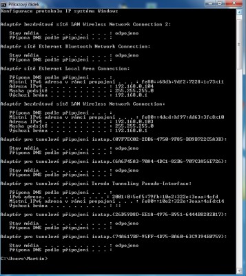

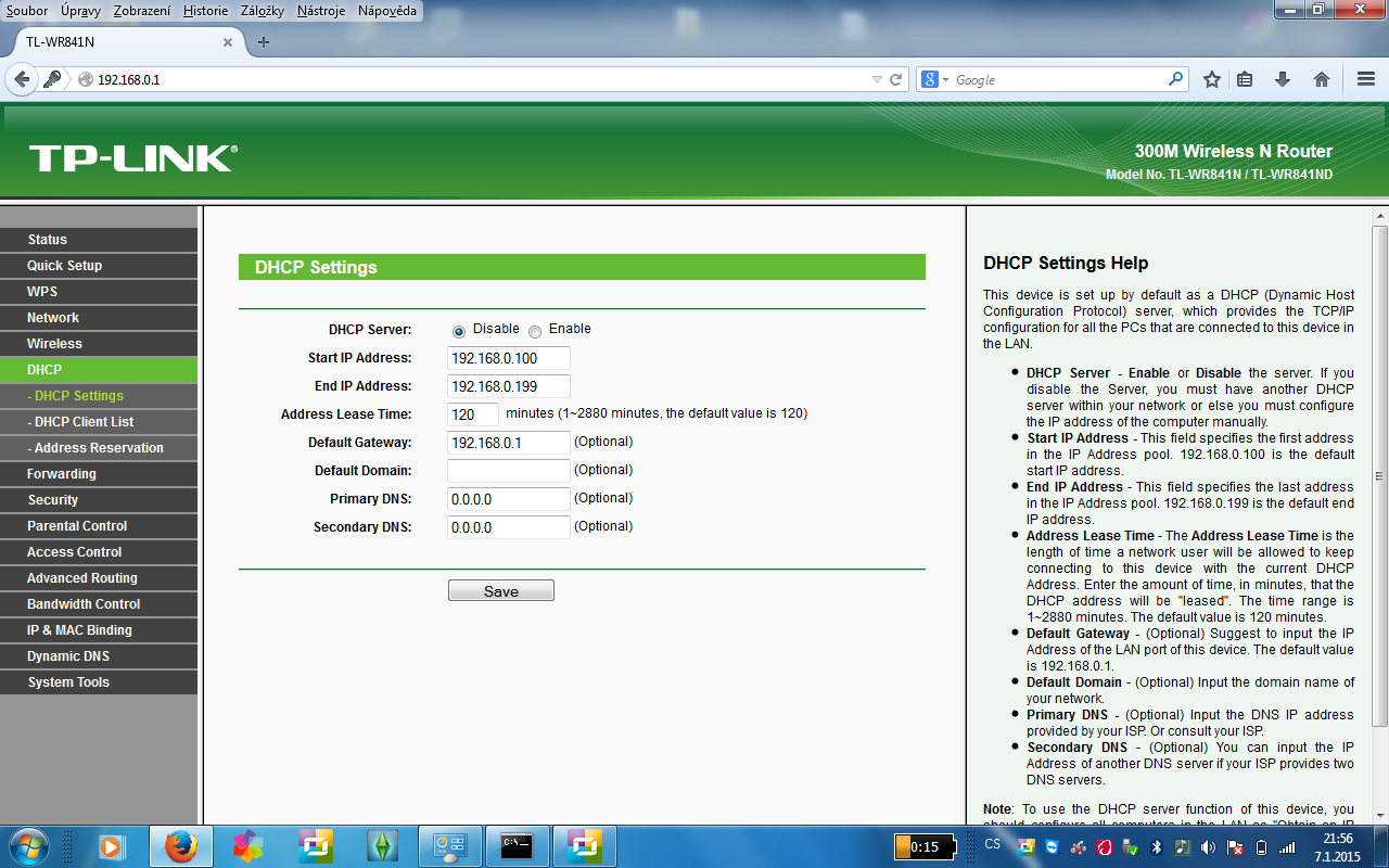

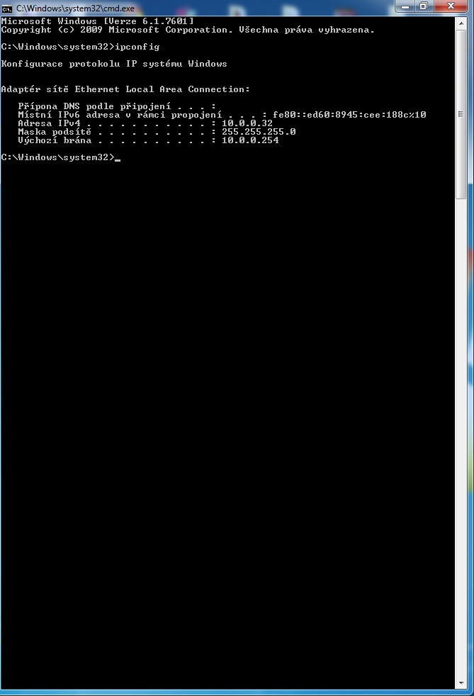

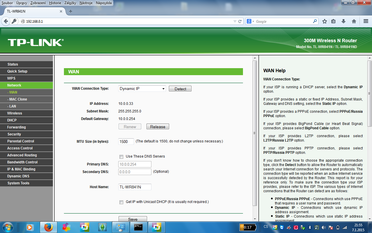

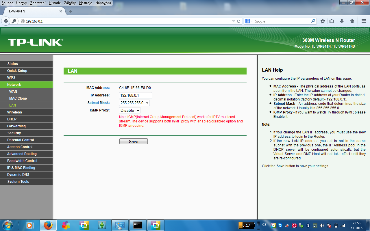

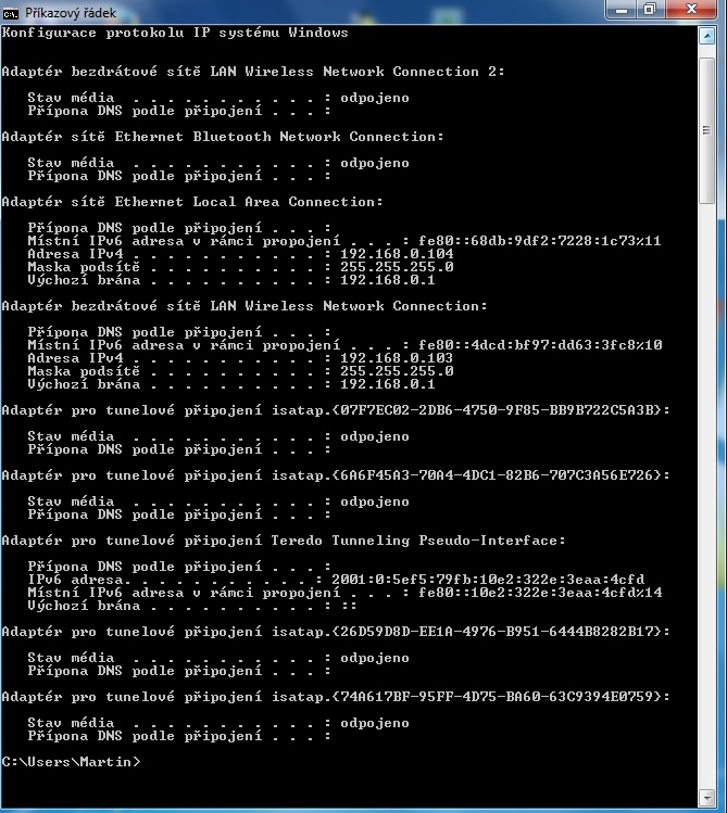

Ahoj, protože jsem spíše PC uživatel a na takové další nastavení jsem celkem tupý a nerad bych něco zkonil, radši bych to s Váma probral důkladněji. Ty články jsem se pokoušel číst všechny, ale stále jsem z nich jelen, ale myslím, že jsem již na správné stopě. Nepochopil jsem z článků jak mám router degradovat na Acces point neboli přístupový bod, ale díky článkům jsem zjistil, že PC připojený mezi anténou poskytovatele má výchozí bránu 10.0.0.254 a adresu IPv4 10.0.0.32 a router a zařízení za ním mají výchozí bránu 192.168.0.1 Je třeba asi nastavit router na 10.0.0.254. Když to udělám, tak ostatní zařízení se po restartu wifi routeru opět najdou?Připojuji radši screeny,ať mi poradíte jak to nastavit dále, Předem díky
