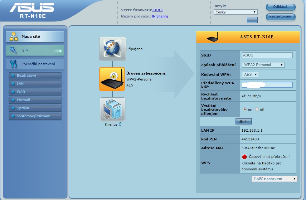

mám problém s WIFI routerem, když cokoli stahuji, tak se stáhne jen 30 MB a zkolabuje to, už se nic nestáhne a ukončí se stahování. Zkoušel jsem vytáhnout z routeru kabel a dát do PC a jede to bez problémů, takže chyba bude jistě v routeru. Myslíte, že mám nějak špatně nastaven router? Blbne to tak půl roku a docela mě to otravuje a omezuje. Poradíte mi, jak zařídit, aby se plynule stáhl třeba soubor o velikosti aspoň 150 MB, jsem zoufalý.

Špatně nastaven router - je to možné, nevíte, jak jej nastavit správně, mám poslat screeny?
