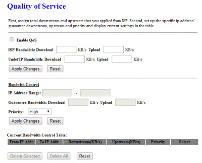

Jasně, ale když chci abych měl danou rychlost(Např. 8/1 z 12/1) garantovanou na jednom PC(Mac adrese) a ostatní měli zbytek, tak to udělám jak ?
Jinak s tím nastavením- zatím tam mám to, co je na obrázku.
