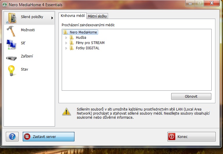

Ke Smart TV LG je dodáván program Nero Media Home.Ten si na PC nainstaluj a bude ti to fungovat bezproblému.

Re: Spárování SmartTV LG s PC
Proč se neřídíš tím co jsem napsal ? Mám Smart LG a po nainstalování Nero Media Home to funguje jak má. Prostě ten program v PC nainstaluješ,v levém rohu programu zvolíš Spustit server a na TV se ti zobrazí ikona Nero Media Home.Tu rozklikneš a už procházíš soubory co chceš přehrát.Zatím se mi ještě nestalo,že by něco takto nefungovalo.Mám to ale táhlé přímo síťovým kabelem.
