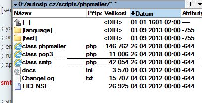

Je zde celý adresář phpmailer viz screen
soubory sem nejdou vložit,
nejaké jsem hodil sem.
Petr
