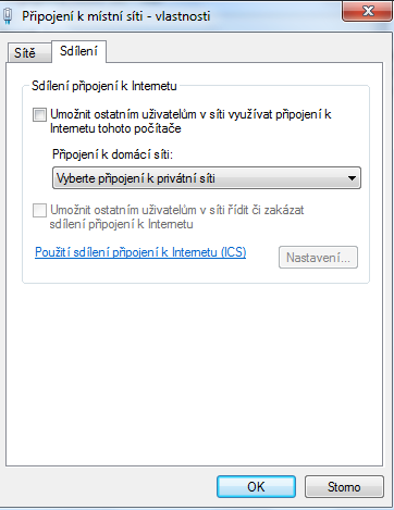

jediné co je trochu jinak je připojení k místní síti , vlastnosti , sdílení , viz foto:
kdežto u mého ta volba "vyberte připojení k privátní síti" vůbec není.
