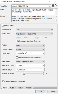

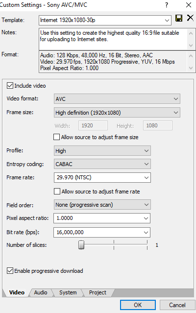

Pouzivam Bandicam a Vegas tady je nastavení, takze co mam zvysit a o kolik?

Datový tok je bit rate - 16.000.000 bps by měla být přijatelná kvalita, ale jestli Ti to nestačí, zkus to zvednout třeba na 20.000.000, popřípadě víc nebo míň dle potřeby. Jen jak už tu bylo naznačeno - s vyšším bit rate je zároveň i větší výsledný soubor.

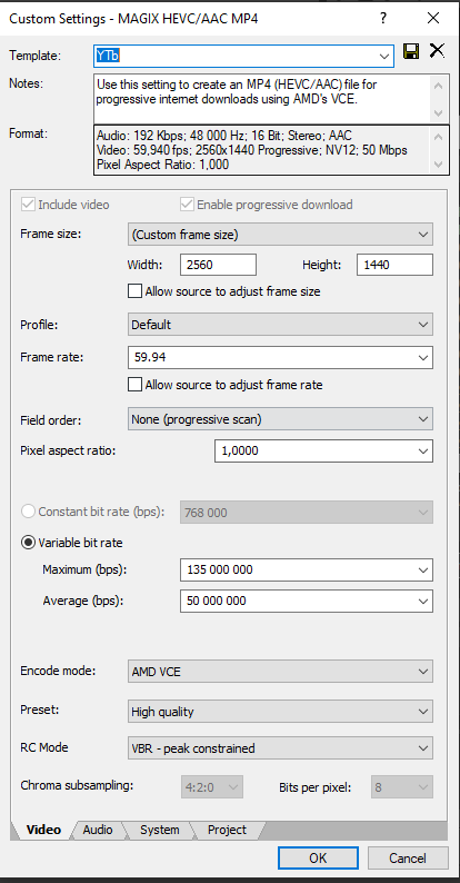

Tak sem vyrenderoval video v 25 000 000bit rate(+9 000 000) a pořád to je rozmazaný a kvalita stejná, je to hlavně když se pohybuju, disable resample mám všude. Fakt nevim kde teda hledat chybu, na PC je kvalita 1#
