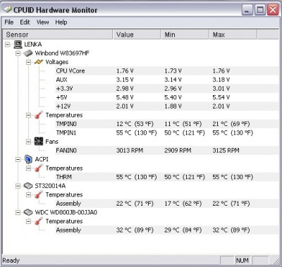

Re: PC po chvíli nic nedělání úplně zamrzne.
A jaké jsou ty teploty ?
teplotY
- Přílohy
- TEPLOTY
- teploty.jpg (40.77 KiB) Zobrazeno 1183 x

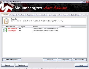

Malwarebytes' Anti-Malware provedeno..obr příloha
log: Malwarebytes Anti-Malware 1.60.0.1800
http://www.malwarebytes.org
Verze databáze: v2011.12.24.05
Windows XP Service Pack 2 x86 FAT32
Internet Explorer 6.0.2900.2180
Buk :: LENKA [administrátor]
28.12.2011 11:26:42
mbam-log-2011-12-28 (12-13-52).txt
Typ: Rychlá kontrola
Nastavení kontroly povoleno: Paměť | Po spuštění | Registr | Systémové soubory | Heuristická analýza Extra | Heuristická analýza Shuriken | PUP | PUM
Nastavení kontroly zakázáno: P2P
Kontrolované objekty: 179086
Uplynulý čas: 21 minut, 56 sekund
Nalezené procesy v paměti: 0
(Žádné škodlivé položky nebyly zjištěny)
Nalezené moduly v paměti: 0
Nalezené klíče v registru: 0
Nalezené hodnoty v registru: 0
Nalezené datové položky v registru: 0
Nalezené složky: 0
Nalezené soubory: 2
C:\RECYCLER\S-1-5-21-507921405-1060284298-854245398-1004\Dc22.exe (PUP.BundleOffer.Downloader.S) -> Žádná instrukce nebyla provedena.
C:\Documents and Settings\Buk\Local Settings\Temp\OpRCWau0.htm.part (Trojan.Agent) -> Žádná instrukce nebyla provedena.
(konec)

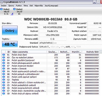

CrystalDiskInfo...obr příloha
log:
CrystalDiskInfo 4.1.3 (C) 2008-2011 hiyohiyo
OS : Windows XP Home Edition SP2 [5.1 Build 2600] (x86)
Date : 2011/12/28 12:08:16
+ Řadič VIA rozhraní IDE ke sběrnici PCI v režimu Bus Master [ATA]
+ Primární kanál IDE (0)
- ST320014A
- WDC WD800JB-00JJA0
+ Sekundární kanál IDE (1)
- LITE-ON DVDRW LH-20A1H
- LITE-ON DVDRW SHW-1635S
+ A9XFP25B IDE Controller [SCSI]
- RQXQX N49QZS1 SCSI CdRom Device
+ MagicISO SCSI Host Controller [SCSI]
- MagicISO Virtual DVD-ROM0000
(1) WDC WD800JB-00JJA0 : 80.0 GB [0-0-0, pd1]
(2) ST320014A : 20.0 GB [1-0-1, pd1]
Model : WDC WD800JB-00JJA0
Firmware : 05.01C05
Serial Number : WD-WCAM93612816
Disk Size : 80.0 GB (8.4/80.0/----)
Buffer Size : 8192 KB
Queue Depth : 1
# of Sectors : 156301488
Rotation Rate : Neznámy údaj
Interface : Parallel ATA
Major Version : ATA/ATAPI-6
Minor Version : ----
Transfer Mode : Ultra DMA/100
Power On Hours : 10048 hod.
Power On Count : 1687 krát
Temparature : 48 C (118 F)
Health Status : Dobrý
Features : S.M.A.R.T., AAM
APM Level : ----
AAM Level : 80FEh [OFF]
01 200 200 _51 000000000000 Počet chyb čtení
03 172 165 _21 000000000957 Čas na roztočení ploten
04 _98 _98 __0 00000000080C Počet spuštění/zastavení
05 200 200 140 000000000000 Počet přemapovaných sektorů
07 200 200 _51 000000000000 Počet chybných hledání
09 _87 _87 __0 000000002740 Hodin v činnosti
0A 100 100 _51 000000000000 Počet opakovaných pokusů o roztočení ploten
0B 100 100 _51 000000000000 Počet pokusů o překalibrování
0C _99 _99 __0 000000000697 Počet cyklů zapnutí zařízení
C2 _95 _83 __0 000000000030 Teplota
C4 200 200 __0 000000000000 Počet udalostí s číslem realokování sektorů
C5 200 200 __0 000000000000 Počet podezřelých sektorů
C6 200 200 __0 000000000000 Počet neopravitelných sektorů
C8 200 200 _51 000000000000 Počet chyb při zápisu sektorů
000: 42 7A 3F FF C8 37 00 10 00 00 00 00 00 3F 00 00
010: 00 00 00 00 57 44 2D 57 43 41 4D 39 33 36 31 32
020: 38 31 36 20 20 20 20 20 00 00 40 00 00 42 30 35
030: 2E 30 31 43 30 35 57 44 43 20 57 44 38 30 30 4A
040: 42 2D 30 30 4A 4A 41 30 20 20 20 20 20 20 20 20
050: 20 20 20 20 20 20 20 20 20 20 20 20 20 20 80 10
060: 00 00 2F 00 40 01 00 00 00 00 00 07 3F FF 00 10
070: 00 3F FC 10 00 FB 01 10 F8 B0 09 50 00 00 00 07
080: 00 03 00 78 00 78 00 78 00 78 00 00 00 00 00 00
090: 00 00 00 00 00 00 00 00 00 00 00 00 00 00 00 00
0A0: 00 7E 00 00 34 6B 5B 01 40 03 34 69 18 01 40 03
0B0: 20 3F 00 00 00 00 00 00 FF FE 60 3B 80 FE 00 00
0C0: 00 00 00 00 00 00 00 00 00 00 00 00 00 00 00 00
100: 00 01 00 00 00 00 00 00 00 00 12 53 00 00 00 00
110: 00 00 00 00 00 00 00 00 00 00 00 00 00 04 00 00
190: 00 00 00 00 00 00 00 00 00 00 00 00 00 3F 00 00
1F0: 00 00 00 00 00 00 00 00 00 00 00 00 00 00 48 A5
Nalezené složky: 0
Nalezené soubory: 2
(konec)
log:
- ST320014A
Firmware : 05.01C05
Queue Depth : 1
APM Level : ----
(2) ST320014A
Model : ST320014A
Firmware : 3.07
Serial Number : 5JZCC7CT
Disk Size : 20.0 GB (8.4/20.0/----)
Buffer Size : 2048 KB
Queue Depth : 1
# of Sectors : 39102336
Power On Hours : 10699 hod.
Power On Count : 2031 krát
Temparature : 34 C (93 F)
APM Level : ----
AAM Level : 8080h [ON]
01 _80 _66 _25 00000A33699F Počet chyb čtení
03 _98 _97 __0 000000000000 Čas na roztočení ploten
04 100 100 _20 0000000001D8 Počet spuštění/zastavení
05 100 100 _36 000000000000 Počet přemapovaných sektorů
07 _84 _60 _30 0002217C0488 Počet chybných hledání
09 _88 _88 __0 0000000029CB Hodin v činnosti
0A 100 100 __0 000000000000 Počet opakovaných pokusů o roztočení ploten
0C _99 _99 _20 0000000007EF Počet cyklů zapnutí zařízení
C2 _34 _45 __0 000000000022 Teplota
C3 100 253 __0 000000000000 Počet oprav chybného čtení
C8 100 253 __0 000000000000 Počet chyb při zápisu sektorů
CA 100 253 __0 000000000000 Počet chyb při směrování údajů
000: 0C 5A 3F FF C8 37 00 10 00 00 00 00 00 3F 00 00
010: 00 00 00 00 35 4A 5A 43 43 37 43 54 20 20 20 20
020: 20 20 20 20 20 20 20 20 00 00 10 00 00 04 33 2E
030: 30 37 20 20 20 20 53 54 33 32 30 30 31 34 41 20
040: 20 20 20 20 20 20 20 20 20 20 20 20 20 20 20 20
060: 00 00 2F 00 00 00 02 00 02 00 00 07 3F FF 00 10
070: 00 3F FC 10 00 FB 01 10 A7 80 02 54 00 00 00 07
080: 00 03 00 78 00 78 00 F0 00 78 00 00 00 00 00 00
0A0: 00 7E 00 00 34 6B 5B 01 40 03 34 69 1A 01 40 03
0B0: 20 3F 00 00 00 00 00 00 FF FE 6B 00 80 80 00 00
100: 00 01 C9 40 02 54 A7 80 02 54 2E 30 00 02 0C B7
110: 02 10 00 00 3C 03 3C B4 FF FF 00 0D 00 00 08 01
120: 04 80 02 A0 01 02 00 00 00 3C 04 38 E8 08 BD 10
130: 00 00 04 54 00 28 00 00 00 00 00 00 00 E0 00 0A
1F0: 00 00 00 00 00 00 00 00 00 00 00 00 00 00 85 A5
Disky OK.
Temparature : 48 C (118 F)--- chtělo by to víc chladit , připojit chladič s ventilátorem ap.
. Takže spusť znovu MbAM a dej Scan
- po proběhnutí programu se ti objeví hláška tak klikni na OK a pak na tlačítko Ukaž výsledky
- ujisti se že máš zatrhnuté všechny vypsané nálezy a klikni na tlačítko Odstranit označené
- když skončí odstraňování tak se ti zobrazí log, tak ho sem dej.
- pak zvol v programu OK a pak program ukonči přes Exit
Můžeš sem pak vložit nový log z MbAM.
Vypni rez. ochranu u antiviru a antispywaru,příp. firewall..
Stáhni si ComboFix (by sUBs)
a ulož si ho na plochu.
Ukonči všechna aktivní okna a spusť ho.
- Po spuštění se zobrazí podmínky užití, potvrď je stiskem tlačítka Ano
- Dále postupuj dle pokynů, během aplikování ComboFixu neklikej do zobrazujícího se okna
- Po dokončení skenování by měl program vytvořit log - C:\ComboFix.txt - zkopíruj sem prosím celý jeho obsah
Pokud budou problémy , spusť ho v nouz. režimu.
Upozornění : Může se stát, že po aplikaci Combofixu a restartu počítače, Windows nenaběhnou , nebo nenajede plocha , budou problémy s připojením, pak znovu restartuj počítač, pokud to nepomůže , po restartu mačkej klávesu F8 a pak zvol poslední známou funkční konfiguraci. , či použij bod obnovy.
