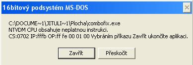

no z toho odkazu sem stáhnul soubor o velikosti 310bajtů..je to reálný??
a při spuštění mi to stejně hází tuhle chybu

ComboFix má asi 1,2 MB. Zkus tady: http://download.bleepingcomputer.com/sUBs/combofix.exe, nebo tady http://www.techsupportforum.com/sectools/combofix.exe, nebo zkus ComboScan. S tím by se mělo postupovat stejně.
Odpojit od netu, zavřít všechna okna, ukončit programy, spustit a log bude v C:\Comboscan.txt, i Combofix.txt Použij klidně oba

Docela slušně v tomhle topicu plavu a ještě sem ho jen tak prolít. Nejsem si jist jestli to AVG není internet security pak je tam Firewal navíc a Spyware navíc. Jentak naokraj aby nám dohromady nic neuteklo.

Abych pravdu řekl, tak sem ti vůbec nerumněl :-))
AV mám jeden AVG, FW taky jeden KPF, Spyware taky jeden Terminatora

Dám sem ComboFix rozdělený na 3 archívy. Stáhni si všechny tři, klepni na první a spojí se ti do jednoho. V archívu je ComboFix. Použij ho. Pak restartuj a zkus spustit services.msc. Dej sem ještě i ten Supplementary.txt z ComboScanu
