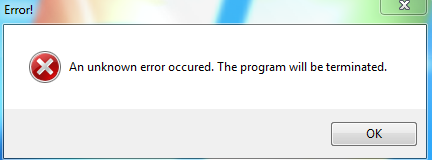

ZOEK.EXE jsem stáhl ale opět hláška

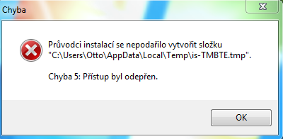

Zemana AntiMalware opět hláška

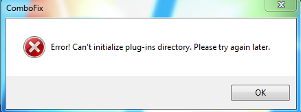

combofix totež

To asi blokují nákazy..
