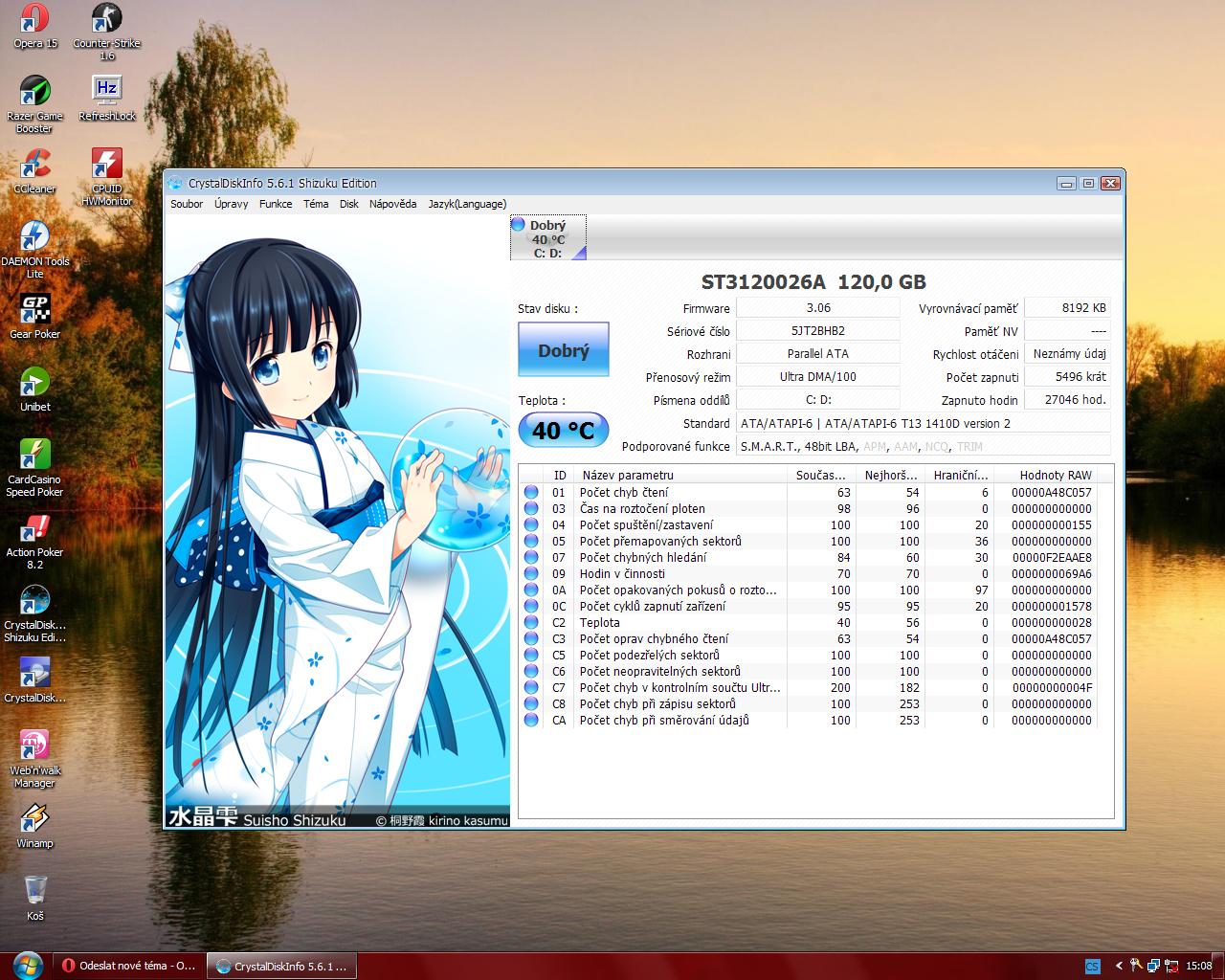

Tak dodej log z programu CrystalDiskInfo

Nevim jak z toho programu dat log ale screenshot uz jsem tu daval a po kontrole nekdo rikal ze je hadr v poradku.
Tohle je ten 1 screen co sem delal
Aktualni screen
Aktualni screen

Disk vypadá OK. Může být ale mechanicky poškozený a to neodhalí žádný SW. Podle zvuku z disku by to mohlo být... Má najeto docela dost...
