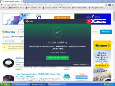

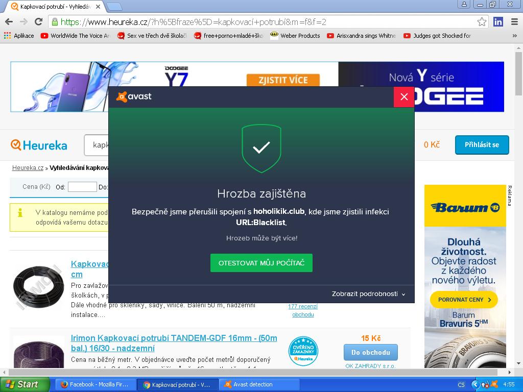

Ahoj,byl jsem odkázan na tuto sekci abych zde požádal o pomoc,o co jde,vkládám původní zprávu a děkuji za rady.
Ahoj,zdravím a prosím chytřejší o pomoc.Pár týdnu na mě vyskakuje při přihlášení na internet hrozba,foto přikládám.Otestoval jsem to už několikrat avastem i nějake čističe ,ale nic.Prosím jak se toho zbavit.Vždy to musim 5x odfajknout než to zmizí ale zachvíli znova.Díky moc.
