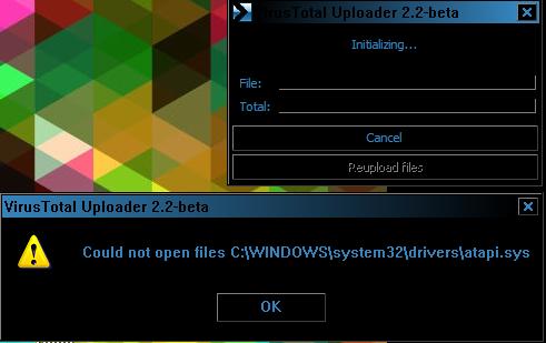

Mám tady problém zkoušel jsem otestovat ten soubor, ale nefunguje to(nic to nedělá). Tak jsem si řekl, že to zkusím ve stavu nouze s prací v síti, jenže mi nenaběhly windows, ani v normálním režimu nechtějí najet, musel jsem dát znovu poslední známou konfiguraci. Jediný co naběhne bez chyby je stav nouze bez internetu. Btw když se pc restartuje při náběhu windows, problikne tam na krátkou chvíli bluescreen, myslím že se to hlášení dá nějak vytáhnout.
V nejhorším případě dám opravu windows pomocí cd, ale raději bych byl, kdyby jsme to dokázali i bez toho.

Virustotal-- jak nejde , nenajde to ten soubor?

Souboy jsem oba nahrál, ale nic to nedělalo, možná má větší velikost než je povolena nebo já nevím, prostě jsem to nechl asi tak 15 minut a nic se nestalo, v obou případech.
