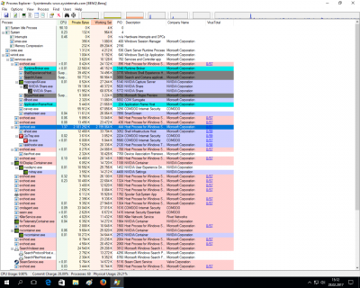

KVRT nešel aktualizovat,tak jsem stáhl z offic stránek a tam má jiný tvar a trochu jiné funkce.Nenašel jsem tam report,ale test proběhl bez problémů.Jinak už vím asi kde je problém.Je vidět v procexp že tu paměť zabírá Comodo internet security.Dá se to nějak vyřešit?Nebo mam žít s tím že třeba jednou za den restartuju,abych začal zas s 10% vytížení ram.

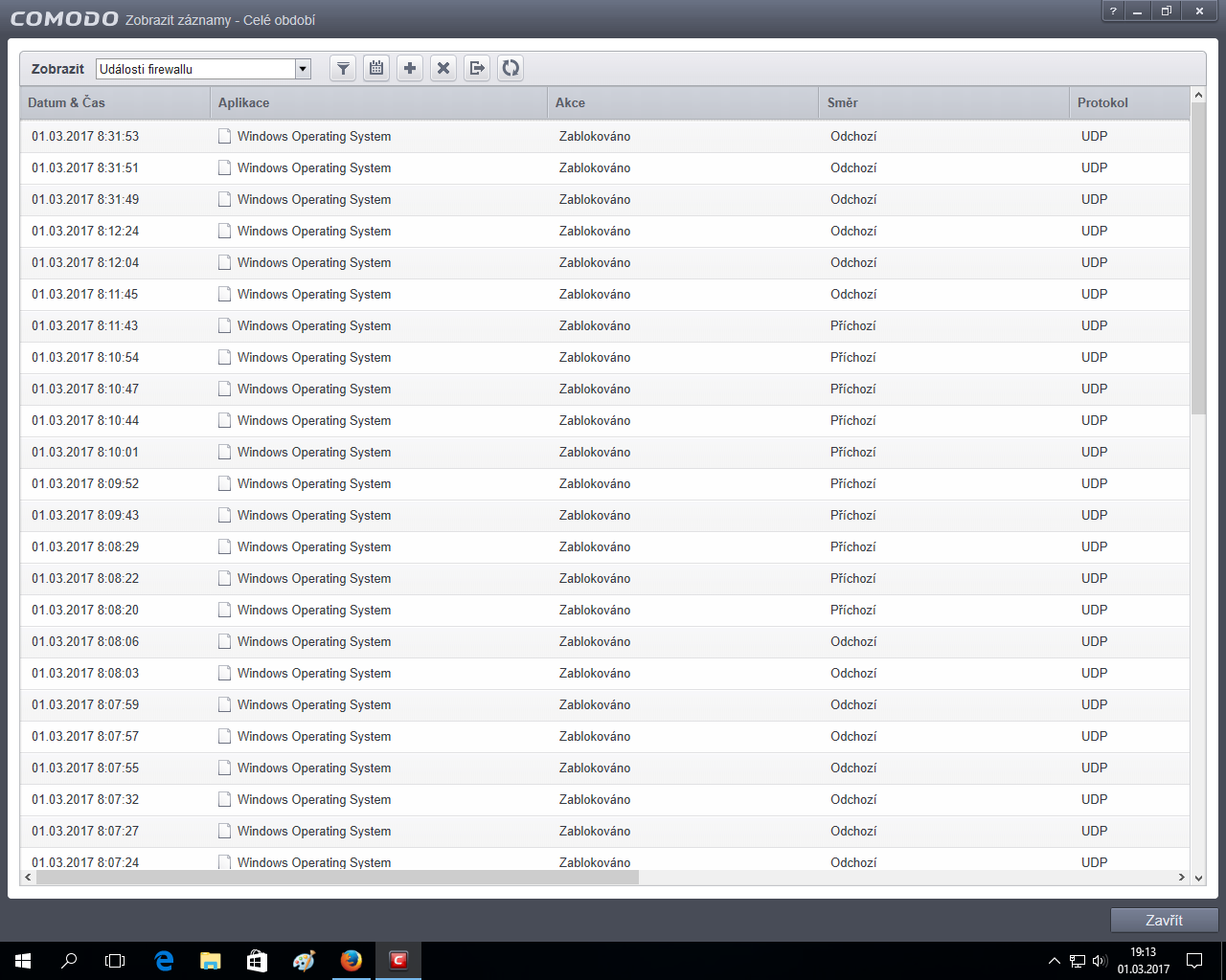

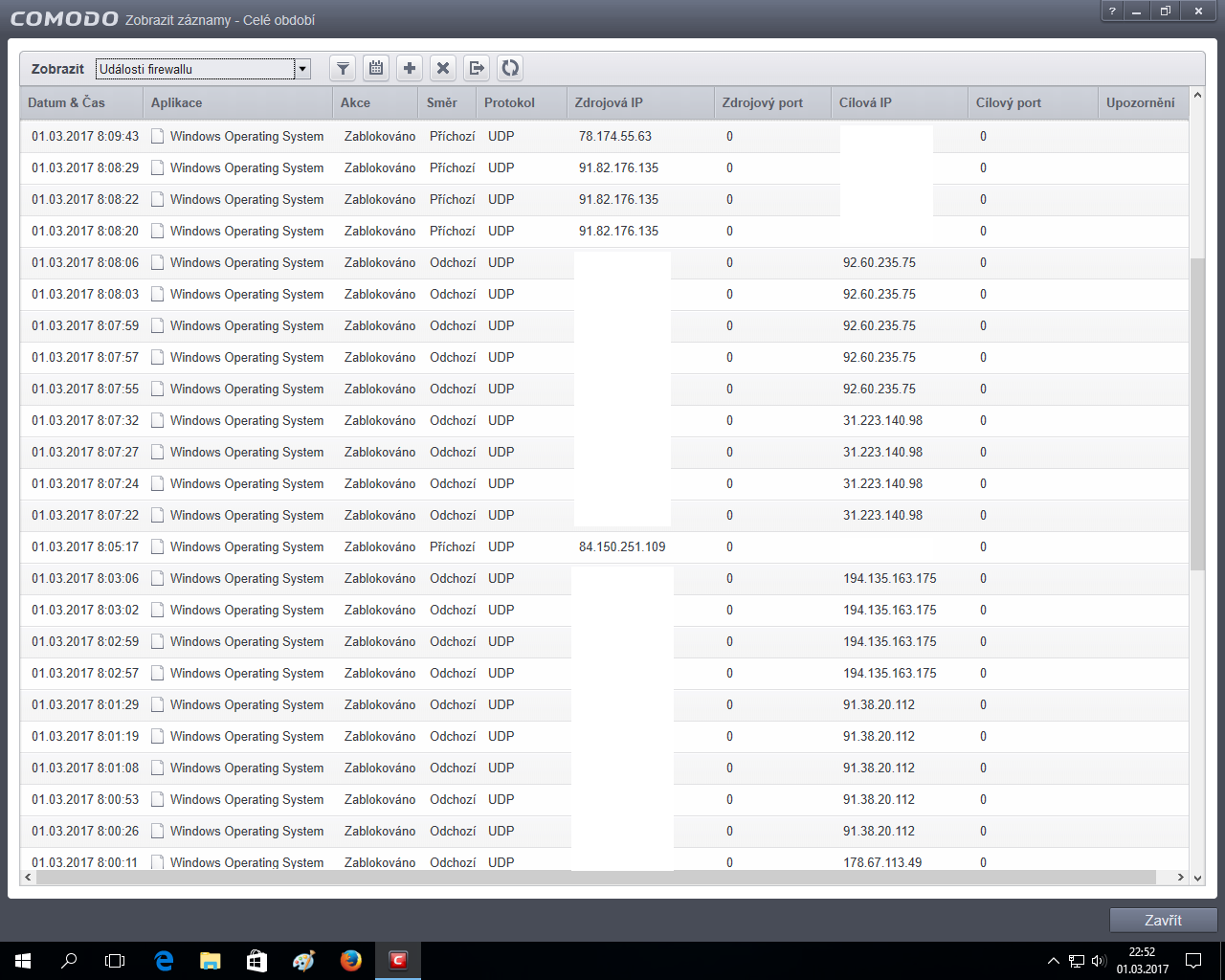

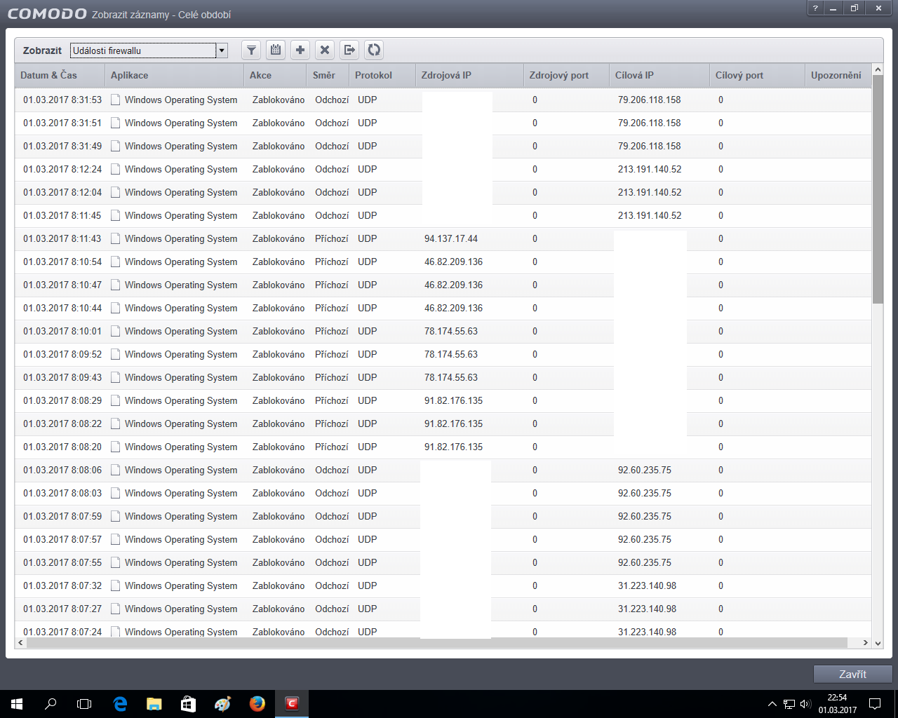

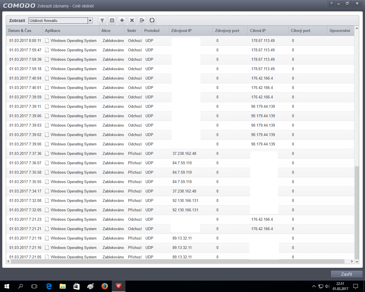

Ani tohle nepomohlo.Pomohlo až formátování disku.A i když tu mam nainstalované stejné věci co před formátováním,tak už to nedělá Hostitel služby-místní systém zabírá teď 18mb a to mam zaplé pc už přes 10 hodin.No nějaký záhadný problém to byl.Ale mam ještě dotaz.Asi hodinu po nahrání a aktualizování windows mi comodo firewall internet security hlásil zablokované průniky.Bylo to možná tak 80 zablokovaných věcí a trvaly přes hodinu asi z 10 různých ip adres.Někdo se mi pokoušel dostat do pc nebo nějaká chyba comoda?Já kterej tu v pc nemam dá se říct nikdy viry a snažim se starat o pc a nějakých 80 zablokovaných útoků?Prostě nechápu co to znamená.Sice je od tý doby klid,ale stejně to nechápu.Stejný problém jsem měl před formátem před pár dny taky viz screen http://pc-help.cnews.cz/viewtopic.php?f=46&t=186130
Re: kontrola logu-problém s vytížení ram
to vypadá skoro jako útok ddos
, ale může to být třeba i chyba cis , těžko hodnotit.
máš tam nejen příchozí , ale i odchozí , jako bys tam ještě něco měl.Znáš ty IP adresy? Můžeš je sem postnout?
Uvidíš , jak se to bude chovat další dni.

Německo , Chorvatsko , Maďarsko ap.
je toho hodně během jediného dne , to vypadá na botnet.
windows máš legální? Pak budeš mít možná i nějakou nákazu v některém tom programu.
