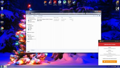

ať připojím do jakéhokoliv portu USB disk nebo externí zařízení, tak mi antivir vyhodí tuto hlášku.
Testoval jsem vícero flashek i disků.
Co teď?

Vir, co ti běží v pc, se očividně snaží na připojená zařízení zkopírovat. Vyrob si vlákno v HJT sekci, postni tam logy. (kdyžtak pustit MBAM by tohle mohlo vyřešit, ale je lepší být si jistý). Po vyčištění od viru zkontroluj všechny flashky a disky, cos k pc pripojoval, že na nich nic z viru nezbylo.

Přesouvám do sekce HiJackThis. Vlož sem log a vyčkej na virobijce.
Re: Po připojení USB vir
Ahoj, vlož sem logu podle tohoto NÁVODU
Následně pro urychlení udělej rovnou i toto:
