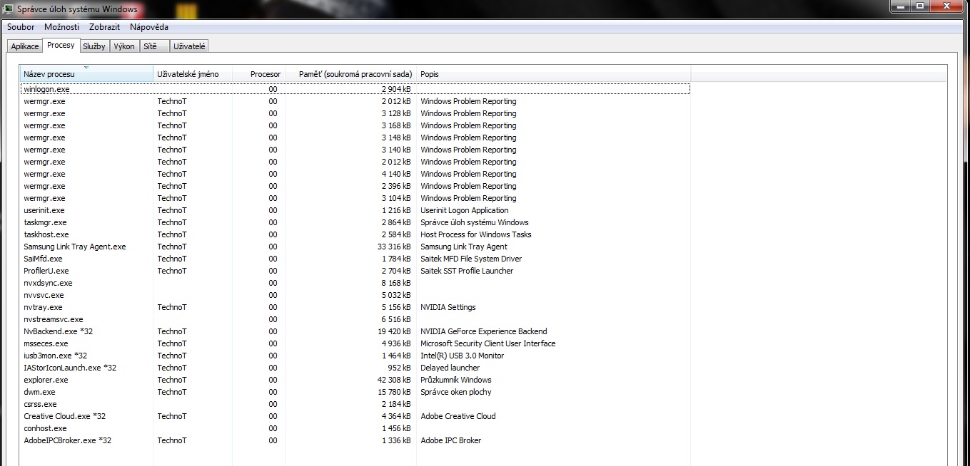

Je to beze změny.... pokud zapnu v centru akcí možnost automatické vyhledávání řešení, restartuju pc (někdy ani to nemusím) začne problikávání čehokoliv aktivního takže nejde psát ani například vyvolat nabídka pravým tlačítkem myši. (jde ale je potřeba to udělat rychle nebo na více pokusů) Přikládám screen po startu win.

Ještě chci dodat že po chvíli sice počet procesů (webmgr.exe) klesne cca až na 2 ale chvílemi jsou tam zase třeba až 4 :-/

Memtest cca po 2h 20min 0 errors
Přikláním se k tomu že viry to opravdu nebudou....
Mám tedy toto téma uzavřít a založit nové téma v sekci windows?
memphisto

Ten druhý disk je mrtvý. Nespadl nebo něco?
05 100 100 _36 000000000001 Počet přemapovaných sektorů
BB __1 __1 __0 000000000646 Ohlášeno neopravitelných chyb
BF 100 100 __0 00000000004E Počet udalostí zaznamenaných otřesovým senzorem
C4 100 100 _36 000000000001 Počet udalostí s číslem realokování sektorů
C5 100 100 __0 000000000009 Počet podezřelých sektorů
TechnoT
Příspěvky: 92
Registrován: 21 úno 2012 17:49
Bydliště: Frýdek-Místek
Re: Kontrola Logu prosím
Příspěvek od TechnoT »
Ano vím o tom ale mám na něm jen kraviny co se jinam nevešly.
memphisto
Příspěvky: 21113
Příspěvek od memphisto »
Tohle bych řešil spíše jinde. Viry to předpokládám nebude...
