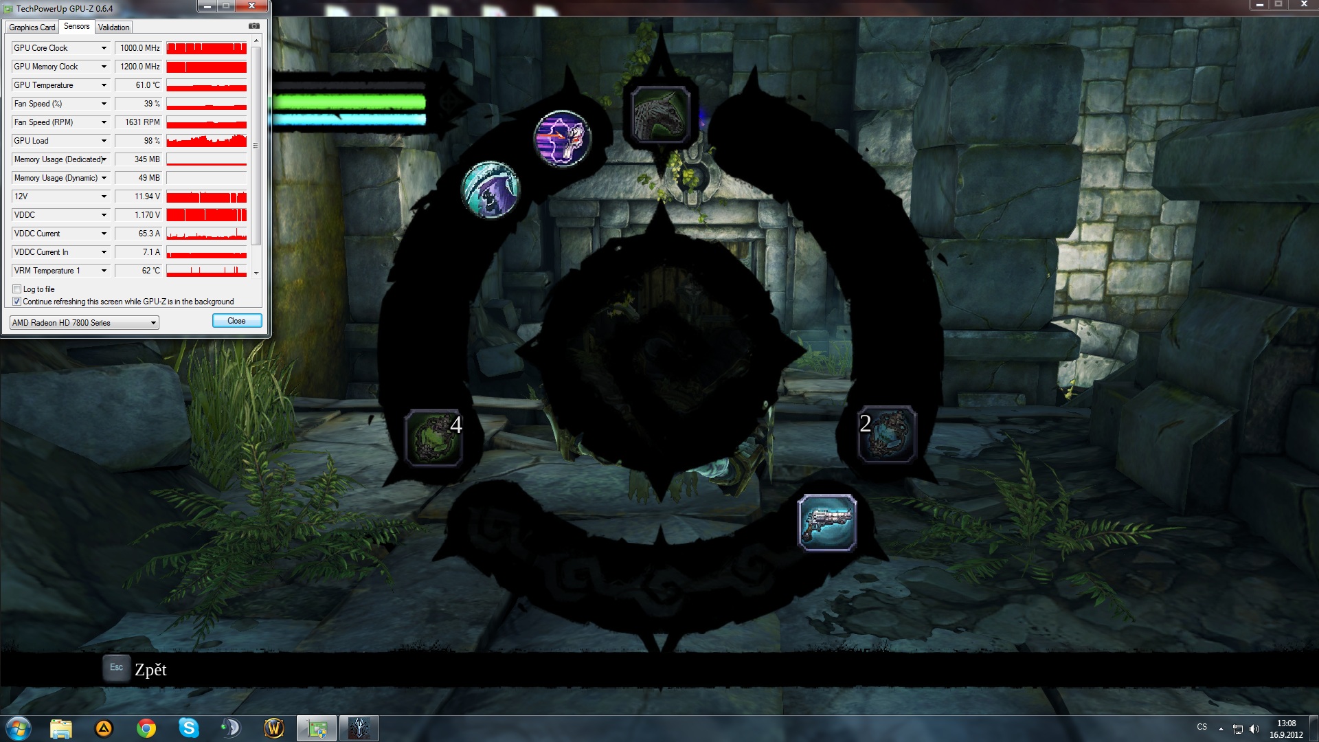

EDIT: Tak jsem to znovu otevrel a zapl nejakou hru... vsechno krasne tichy neni skoro nic slyset oba vetraky na grafice jedou... Nevim jakmile je to otevreny tak nic neni slyset... jeste to necham nejakou dobu v zatezi a uvidim... Ale uz tomu vazne nerozumim. Tady davam screen z gpu-z.
EDIT2: Jeste zkusim stahnout 3d mark necham to otevreny a uvidim jestli to bude delat nejaky hluk... kdyz ne tka fakt nevim proc to dela jen pri zavrene skrini..
EDIT3: Tak jsem nechal cely test 3d marku a pohoda vsechno krasne tichy... takze musi nastavat problem kdyz zaviram skrin...
EDIT4: Tak to dela jeden z vetracku u grafiky ale dela to jen u zavrene skrine absolutne nechapu proc nic by tam vadit nemelo... jakmile skrin zase otevru (ani nedavam sroubky) tak zvuk po chvilce prestane... jsem z toho jelen.
EDIT5: Tak jsem to vyresil zjistil jsem ze kdyz tu grafiku trochz nadzvendu resp. zaatlacim na ten plast tak ten vetrak nedre... takze jsem si dal PC pod stul nalezato a uz je to tichy a problem vyresen.
