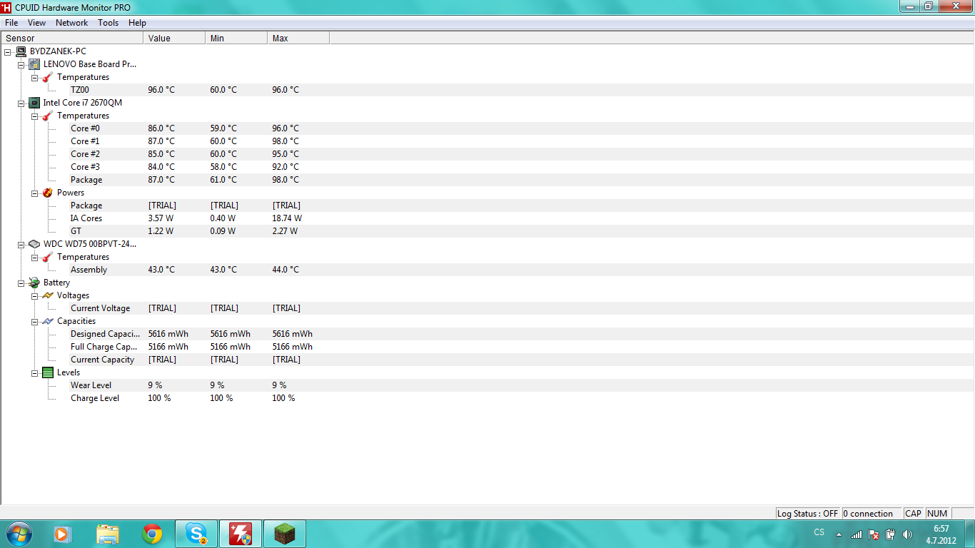

Zdravím mám problem při hraní jakekoliv hry mam hrozne horký notebook. I při hraní minecraftu a to mi nikdy nedělalo. Když mam ntb na posteli položený tak se přehřeje tak že se vipne musím ho mít na stole. A i tka při hraní her je hrozně horký dřív jsem mohl hrat normalně BF3 a vše v poho. Mam Lenovo Ideapad Y570 děkuji

1. Notebook má nasávací otvory dole, tak se nediv že když ho položíš na peřinu a ucpeš mu je tak se přehřeje.
2. Stáhní si HWmonitor, zpusť ho, něco si zahraj, a až bude ten notebook pořádně zahřátý tak sem dej screen toho HWmonitoru.http://www.cpuid.com/softwares/hwmonitor.html

Nikdy předtím se mi nepřehříval.Zeptam se blbě jak se sunda kryt.
tady to je
tady to je

Teplota CPU je moc vysoká, pokud je notebook v záruce dej ho reklamovat, pokud ti nevadí, že ztratíš záruku/nebo notebook už není v záruce tak kryt sundáš tak, že odšroubuješ šroubky na spodní straně notebooku.

Y570 je obecně známa svým přehříváním, teploty CPU ke 100°C a GK k 90°C v zátěži nejsou ničím výjimečným. Špatné byly však i teploty HDD, které často překračovaly 50°C. Nevím tedy, zdali s tím něco uděláš, neboť toto je dáno nepříliš efektivním chlazením Lenova. Je však divné, že si to dříve nepozoroval.. :?
