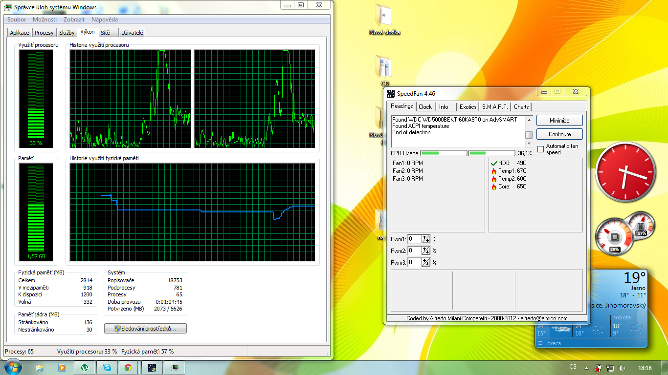

Re: Počítač se sám vypíná ( Acer Aspire 5535 )
Pošli obrázek ze speed fanu, a správce úloh
Prvně vítej na našem fóru PC-HELP.cz,
Speedfan občas kecá. Takže stáhni spíše HWMonitor a sleduj teploty. Je potřeba si zapamatovat jaký jsou těsně před pádem a pak nám je sem opsat.
Taky by se hodily exporty protoklu událostí. Návod zde:
http://forums.avg.com/cz-cs/avg-forums? ... ow&id=1229
Jako poslední se podívej do složky C:\Windows\Minidumps . Pokud tam budou nějaké soubory, dej je do archívu, upni na leteckaposta.cz a napiš SZ uživateli MiliNess
Mám podezření na modrou smrt. Dej Start>Pravým na Počítač> V menu vyber Vlastnosti> Vpravo v seznamu dej Upřesnit nastavení systému> Klikni na Upřesnit > Najdi Spuštění a zotavení systému a klikni na Nastavení> Selhání systému > Automatický restart > ODškrtni zátržítko.
Jakmile PC crashne, vytvoří ve složce %windows%\Minidump soubor s časem pádu a příponou .dmp a ten nahraješ třeba na [url=leteckaposta.cz]ZDE[/url] a pošleš sem odkaz.
