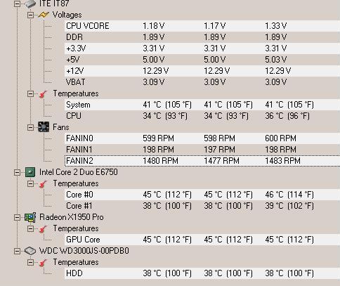

může prosím někdo poradit:
měl jsem dost hlučný větrák na GK. Dnes počídil novej a ok. ALe ještě mi dosta vadí hluk předního větráku v case. Jede stále na stejné otáčky viz. obrázek
jde to nějak regulovat prosím děkuju

Re: regulace otáček
Softwarově to asi nepůjde, musíš si něco vyrobit anebo použít jen odpor. ZDE
Re: regulace otáček
Asi nejjednodušší způsob je napájet diody na červenou větev.
Kup si nějaký diody (pozor nejsou to ty, co svítí), poptej se o kolik snižuji napětí (většinou to bývá kolem 1 - 1,5V) napájej je sériově za sebou (nezapomeň, že musíš pájet vždy záporný póly k sobě né dva kladný).
Já to dělal tak, že jsem si sehnal regulovaný zdroj napětí a testoval jsem pomět hlučnost/výkon. Až jsem dosáhl optimalizované výše, změřil jsem napětí a napájel tam příslušný počet diod.
Ještě máš možnost koupit nějakej regulátor přímo vyrobenej. Ty co se dají regulovat stojí cca 200kč a ty co ne (jen na jeden větrák) kolem snad 50kč?

Re: regulace otáček
Ta dioda např. 1NN41 to srazí cca o 1V a proto než dávat několik diod je lepší použít ten odpor, ale to je opravdu primitivní řešení. Nejlepší je udělat nějakou regulaci, na webu jich je hafo.
Re: regulace otáček
moc vám všem děkuju za pomoc, nejsem moc zdatný v takových instalacích, takže kdybych např. koupil http://www.alza.cz/coolermaster-pwm-fan ... 121920.htm nebo http://www.czechcomputer.cz/product.jsp?artno=37419 tak to vyřeším ?
