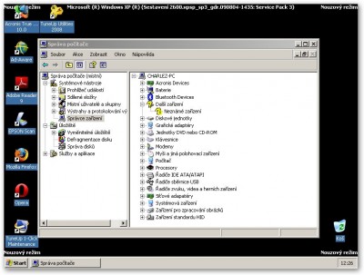

Protože to byl nový systém, asi těch aktualizací bylo moc najednou a některá neproběhla korektně, nebo je konflikt s některým ovladačem, či jiným programem, Mrkni do správce zařízení, zda tam není nějaké varování ( ? nebo ! ). V nouzovém režimu se totiž některé programy nespouští, zároveň se spuštěním systému.

Otazník - Další zařízení a od něj otazník s vykřičníkem Neznámě zařízení.

Možná jsi nenainstaloval všechny ovladače, nebo nevhodné. Vlož sem snímek Správce zařízení.

// 1) Odkazy nedávej do CODE. Co je to za blbý zvyk?

Tož klikni pravým na ten otazník, dej vlastnosti, záložku podrobnost a "vyfoť" ID instance zařízení.. pokud tam bude...
