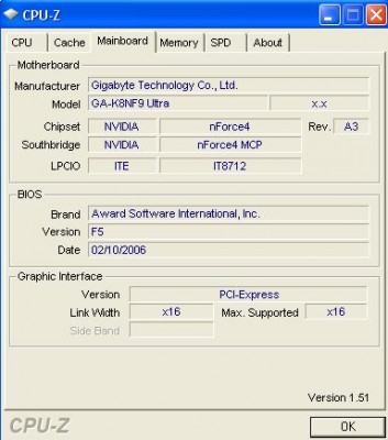

Možná že ty moje dva problémy spolu souvisí, protože jsem si četl tvůj příspěvek a zasekla se mi myš tak jsem chtěl vypnout počítač (Alt+F4) začalo to pípat. Jinak ten typ desky jsem zjistil programem CPU-Z. níže je obrázek
Základní deska (pomocí CPU-Z)

Takže...klávesnici jsem vyměnil a je to pořád to stejný. Ty ovladače jsem našel tady, ale nevím kde a co mám stáhnout. poradíš mi? :huh:

Chipset: s datem 8/11/2005
USB
Other
Všechny nainstaluj. Z toho co popisuješ, může být problém s myší nebo základní deskou. Uvidíš, jestli něco změní ovladače. Každopádně to bude nějaký prů...r.
