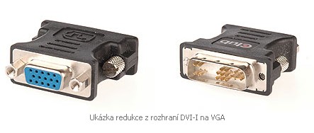

asi budeš maset použít tuto redukci pokud máš fakt starý monitor.

Díky chlape, zjistil jsem, že jsem tu redukci zapojoval přímo do integrované karty místo do téhle. :D Ještě jednou díky, krásnej pocit, stvořit na svět komp, když to děcko ještě není... :D
